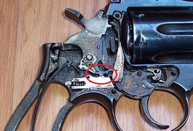

El que se lo haya tragado es por que no tiene ni puta idea de como funciona un revolver, o cuando al que le ha ocurrido ha dado un versión que no es la correcta de lo ocurrido.
Te explico por encima y si tienes un revolver cerca lo puedes ver en uno o otro modelo podrás ver lo que te digo.
El seguro de leva excentrica se puede ver en un arma de varias formas la primera por que el martillo del arma no es la aguja percutora ya que la aguja se en cuentra en el armazón y encima en un sitio donde el martillo no puede acceder hasta que el gatillo no es presionado hasta el final ya que hace que el martillo se eleve para llegar al hueco para golpear la aguja por eso se le llama de leva excéntrica.
El interposicionador de masas no es más que una platina que se interpone entre el martillo y la aguja percutora o separa el martillo que puede ser la aguja tambíen y el espacio que queda para golpear el pistón del cartucho.
Si esos accidentes han ocurrido o es por que han manipulado las armas mal o por que estaban haciendo el gilipollas algo muy normal en Seguridad privada.

Este es el sistema más sencillo, lo llevan los martial y los S&W nº 10 M&P, consiste en un diente del martillo y de la caja del muelle del gatillo que impide que el martillo alcance la aguja si no está el gatillo completamente presionado.
Un revólver es mucho más seguro de lo que pensamos.
La foto no es muy buena y además está sacada entes de limpiar un revólver que estuve preparando
Os dejo un enlace que quizá ya conozcais, esto no puede pasar más que una vez en la vida, si no lo veo 40
