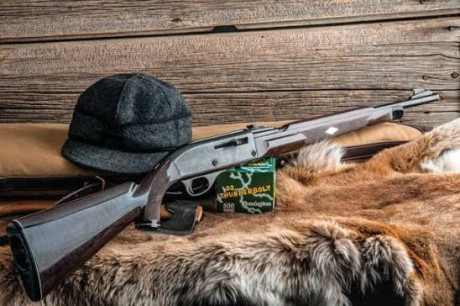

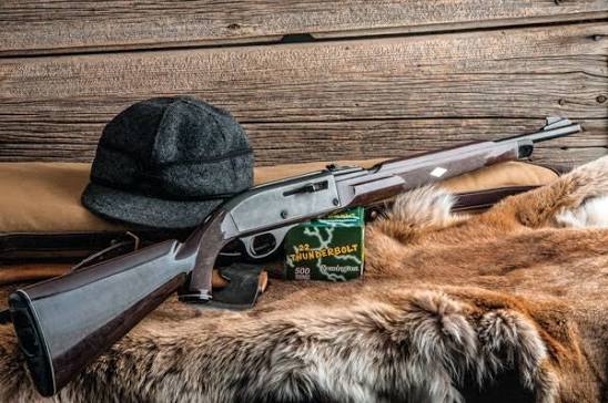

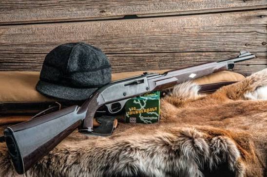

Como anécdota pongo un fusil remington que duró (y dura) muchísimo, el Remington Nylon 66:
