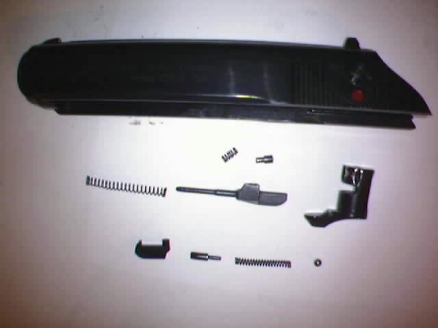

Yo tengo una PPK/E, y efectivamente el seguro venía algo duro, pero con un poco de ajuste ahora está suave.
La fijación del seguro consiste en una bola y un muelle que actúa también sobre el extractor. El eje del seguro tiene dos taladros donde se introduce la bola, con hacer un poco de rampa en el lado por donde debe salir la bola se suaviza el mecanismo.
