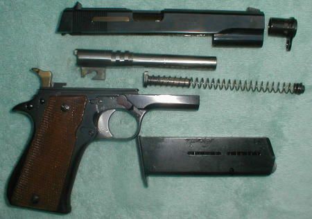

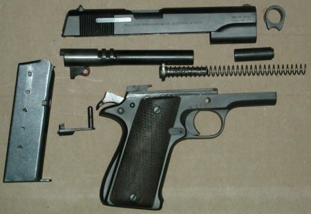

En estas fotos se pueden ver los dos tipos de cañón, con cadeneta (Star P), y de rampa (Star Super B).

sinunarma escribió:Los cañones de las S y SS son iguales, de tipo browning/ 1911, en teoría son intercambiables. Lo que no puedes usar es un cañón de S Super, esos son de rampa, tipo Beretta, aunque sean del mismo calibre .380.
Mas bien GP35 (Browning mejorado)

sinunarma
Mensajes: 1434
Registrado: 08 Ago 2007 05:01
Re: Pregunta para entendidos en PISTOLAS STAR
Mensajepor sinunarma » 19 Sep 2010 21:30
Eso mismo, me refería a que se desmontan como las Berettas.
marroyol
Mensajes: 35405
Registrado: 11 Sep 2008 09:01
Ubicación: León // Triana
Mensajepor marroyol » 20 Sep 2010 07:08
Y como las sig-sauer, astras A-80-90-100, peroel acerrojamiento de la beretta es por rampón como la p-38 o la llama M82 el cañón recula pero no bascula :wink:
