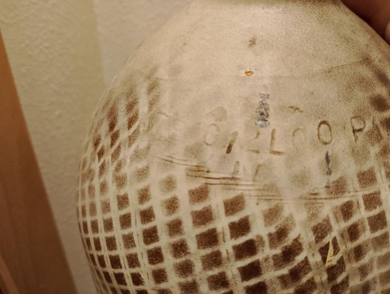

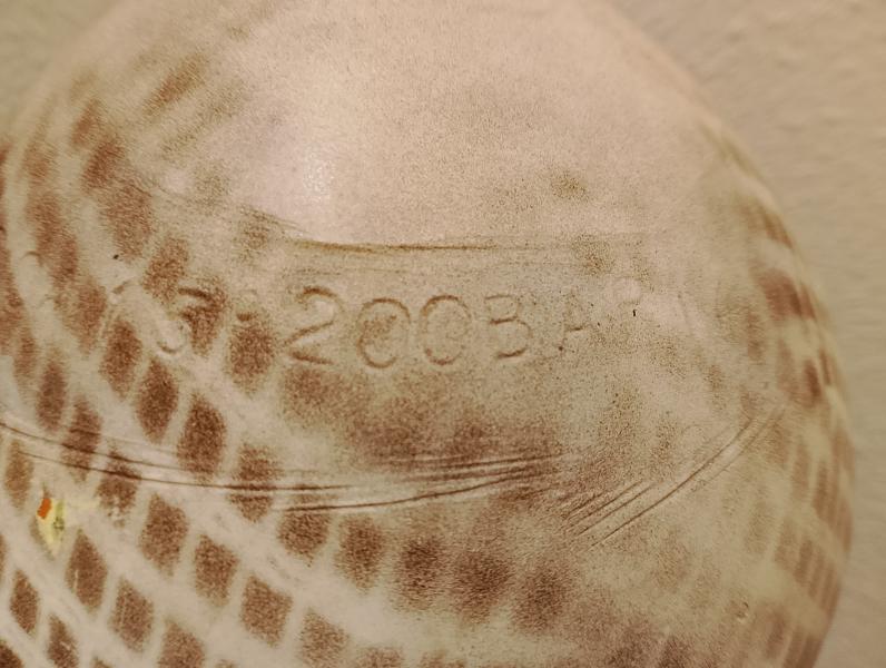

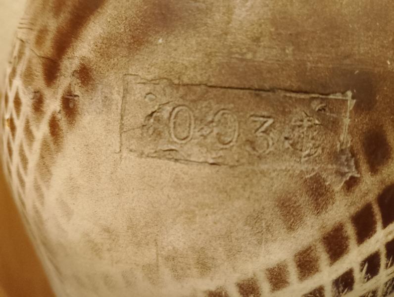

Hola, si ahora añades los datos siguientes mejoras la información sobre la botella. Si mal no recuerdo, en la ojiva hay una serie de números y letras que dicen la fecha de fabricación, presión de prueba, presión de trabajo que es la de a cuantos Bares debe de cargarse, capacidad en litros y también habrá una fecha de la última prueba hidrostática, con lo que el posible comprador quedará bien informado del estado de la Scuba. Si le quitas la redecilla te ayudará para leer los datos y puedes añadir una fotos de su estado de conservación exterior. Las botellas deben de enviarse vacías, a la excepción de que las transporte una empresa autorizada para llevarlas bajo presión.

Hola de nuevo, la ojiva es la parte superior donde se estrecha la botella y se conecta el grifo y, si no me equivoco, es donde tiene mayor grosor la pared.

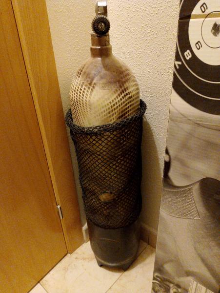

Mensajepor Jugger » 11 Ene 2025 19:59
Fotos prometidas
Vendido 70
Vendido 71
Vendido 72
:sniper

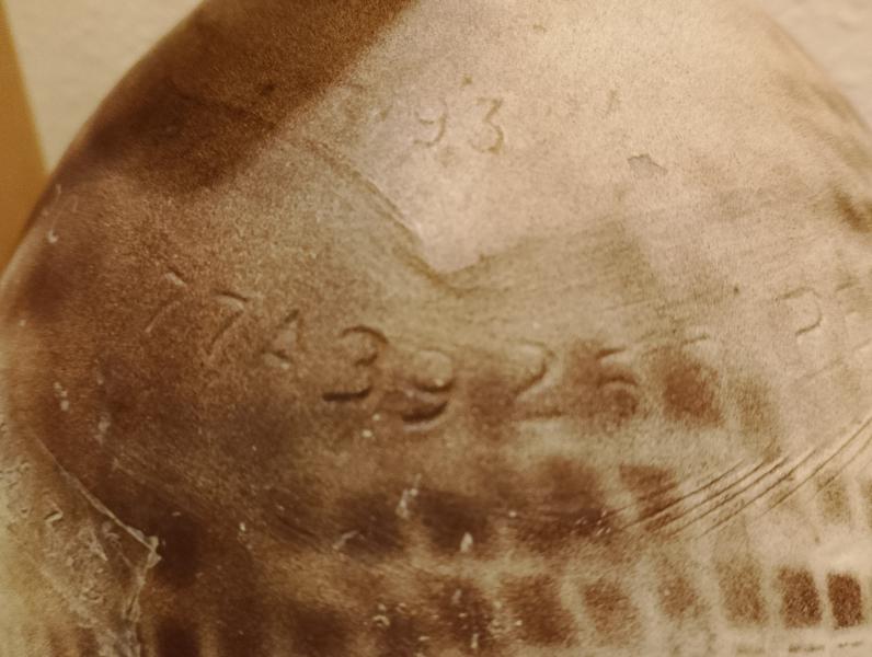

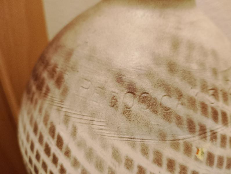

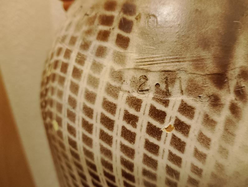

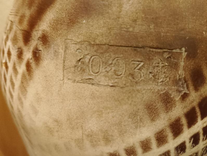

Jugger
Mensajes: 77
Registrado: 19 Jun 2020 22:11
Re: Scuba PCP 12 litros+grifería gamo
Mensajepor Jugger » 11 Ene 2025 20:00
Más fotos de la ojiva
Vendido 80
Vendido 81
Vendido 82
