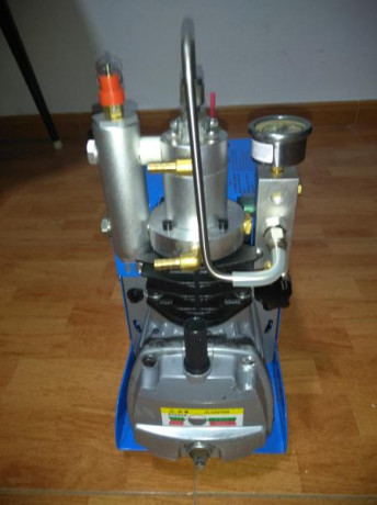

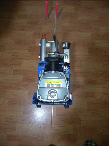

Hola.
Con un año y medio.
Funciona perfectamente.
Motor eléctrico, perfecto.
Pistón de aceite perfecto.
El aceite ha sido cambiado hoy mismo.

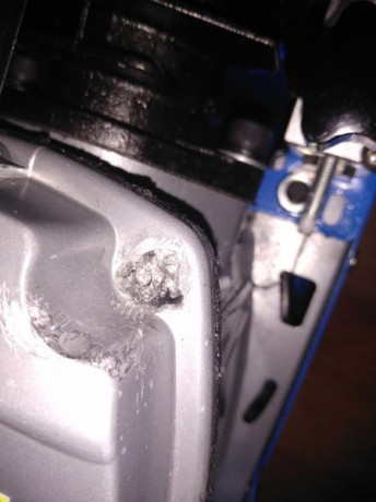

Al cambiar el aceite, tenía una pequeña fuga de aceite, sólo una gota por carga. Sólo la echaba con el motor andando.
He apretado los tornillos del cárter, lo pruebo y solucionada esa pequeñísima fuga.

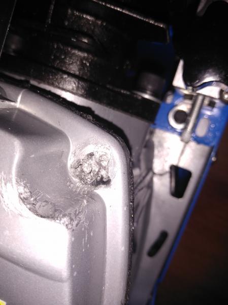

Lo malo es que intento darle un apriete final, y el tornillo de los cuatro que trae la tapadera del cárter, se rompe. El de arriba a la derecha.
Y no hay manera de sacarlo. Yo no sé. Lo he dado por imposible.
Ése es el único fallo que tiene.
Le faltaría la bomba de agua, que en Amazon las hay por 12 euros.
El cable de alimentación, va incluido.
Un saludo y muchas gracias.

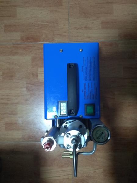

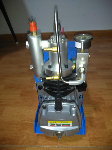

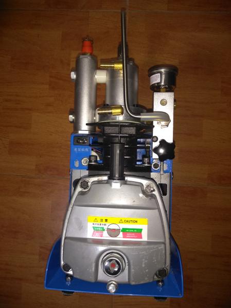

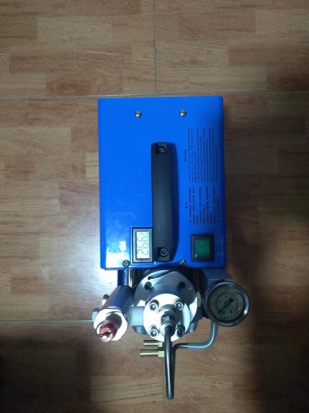

Más fotografías.
Gracias.

hola . si sueltas el carter , quiza queden unos hilos de rosca esparrago , al aire y con un alicate grip .... pudieras soltarlo , a veces salen bien ... a veces son imposibles , en youtube hay muchos que tambien le sueldan con semiautomatica o electrodo revestido , el normal , una tuerca y lo sacan .... , https://youtu.be/aRrz-cphBY4 , suerte con ello !
