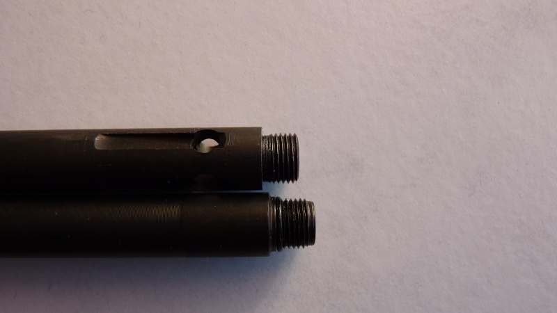

Ya tengo uno original, pero no me sirve, viene con dos agujeros trasversales y perpendiculares entre sí en la punta junto con unas ranuras en sentido longitudinal. A modo de airstriper, supongo.

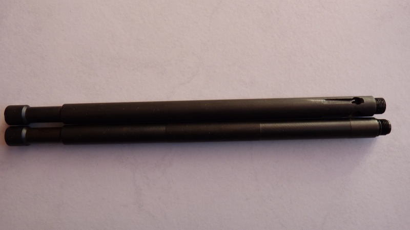

Re: BUSCO CAÑON ZORAKI-HP 4,5 Liso, sin airstriper.
Mensajepor Abil » 06 Ene 2019 11:41
Este es el cañón corto. Es usada, no se el año.
Abil
Mensajes: 943
Registrado: 08 Jun 2017 16:21
Ubicación: Burgos. Entre Duero y Arlanza.
Mensajepor Abil » 06 Ene 2019 11:49
Es como el de arriba pero sin rosca. No es el mío, son fotos de la red.

Mensajepor wandy » 06 Ene 2019 11:56
Definitivamente, no son iguales que los que yo tuve. Los cañones en mis zorakis eran sin rosca y sin las acanaladuras esas. No se si en nuevas versiones estarán montando ese tipo de cañones.
