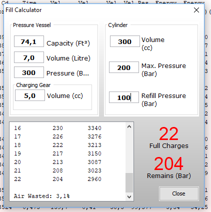

Y tus cálculos sobre cargas de una botella, no se como los has hecho, pero con una botella de 7 l/300 bar, para un deposito de 300 cm3 (SPA P12, un buen deposito), me da mas de 22 cargas a tope, y aun queda en la botella, una presion de 204 bar. A partir de ahí, las cargas ya no serian completas de 200 bar, pero podría seguir cargando hasta los 150 bar tranquilamente, y luego, para no tener que cargar tan seguido, siempre puedo tirar con la botella conectada directamente a la carabina, o sea, por lo menos, cerca de 50 cargas.....Con un deposito de 300 cm3, casi que tiras toda una tarde con una carga....un deposito de este tamaño, inflado a bomba, como no seas un culturista de 2 m y pico de altura, te revientas.....
https://www.armas.es/foros/ac-general/c ... no-1045322

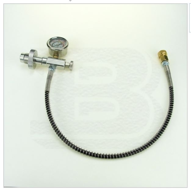

Para cargar pcp con scuba ¿habria que comprar la botella, con valvula y aparte una estacion de carga? ¿o si se rellena en un centro de submarinismo esto no haria falta?
gracias

La botella, debe tener a la fuerza, un grifo, para abrirla, o cerrarla.........
La estación de carga, es lo que se usa, para llenar de aire desde la botella, hasta el deposito de la carabina, y cuestan unos 25 €, de calidad, en Aliexpress. Aqui, entre 80 y 120 €, por poco mas que una pieza roscada, con una pequeña tubería.....
En un centro de recarga y timbrado, las botellas se cargan usando una manguera de alta presión, que sale del compresor, y se rosca directamente al grifo de la botella.
En la foto, lo que es una estación de carga, la de 25 €.........

Gracias por la respuesta Manolosolo.
¿Esa estacion de carga se enrosca en la valvula? Es q estoy valorando pasarme al pcp pero no tengo muy claro si comprar una bomba manual de momento o un scuba, poruqe sumando sube bastante la diferencia.
Lo que quiero decir es si hace falta la botella, la valvula y la estacion de carga o solo la botella y la estacion.
Por otra parte, ¿la estacion de carga de aliexpres merece la pena? lo digo porque aqui en el foro se desaconseja tanto comprar bombas manuales o compresores dada la poca calidad que tienen.
No se si pasara lo mismo con las estaciones de carga pero entiendo que por la presion que aguantan deberia ser algo con una calidad minima para no provocar accidentes.

Por supuesto que la estación de carga de Aliexpress, esta bien, mas que bien. Es completamente de acero inoxidable, trae un manómetro de calidad, también de acero inoxidable, grande, lleno de glicerina, y su tubería es de 750 bar......y un juego de toricas de repuesto, para que dure años y años, y es mas, tengo la FX también, de 130 pavos, y esa de la foto, y en la FX, el manómetro, es de plástico, y me marca mal.......

Exacto, la estacion de carga se enrosca a la valvula/grifo de la botella, es decir, partiendo de que una botella por narices necesita una válvula y para poder llenar el deposito de la carabina, necesitas una estación de carga.
Por otro lado y a la consulta en referencia a la estación de carga de Aliexpres, es completamente aconsejable/recomendable 100%, pues muchos la han comprado y yo en particular también por supuesto, y jamas ha dado ni un solo problema o fuga.
