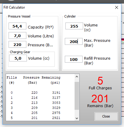

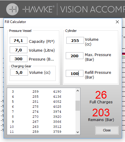

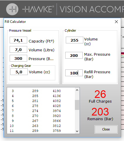

Como el compañero había preguntado cuantas cargas se podían hacer con una botella, vamos a usar como ejemplo esta de 7 litros/300 bar, para llenar un deposito de 255 cm3, que creo que es la capacidad de su Hatsan.
Usando la calculadora del Chairgun de Hawke, que trae una calculadora de llenados, vemos que una botella de 7 l/300 bar, tiene 7X300= 2.100 l de aire, que debemos pasar a pies cúbicos, dándonos 74,1 Ft3, un gasto de aire por la purga de 5 cm3, y llenando un deposito de 255 cm3 desde 100 a 200 bar, nos da 26 cargas completas a 200 bar, y todavía nos queda en la botella de aire comprimido una presión de 203 bar. A partir de aquí, ya no tendremos cargas completas de 200 bar en el deposito, si no que irán bajando de presión paulatinamente, pero podremos seguir cargando sin problemas la carabina, solo que mas a menudo, y cuando por ejemplo, solo queden 140 bar de presión en la botella, siempre podemos conectar directamente la botella a la carabina, y tirar así, sin problemas, hasta llegar a los 100 bar de presión en la botella, y aquí, si tendríamos que recargarla de nuevo a 300 bar, en cualquier centro de recarga........
Con una botella de 7 l/220 bar, solo tendríamos 5 cargas completas en la carabina a 200 bar........
