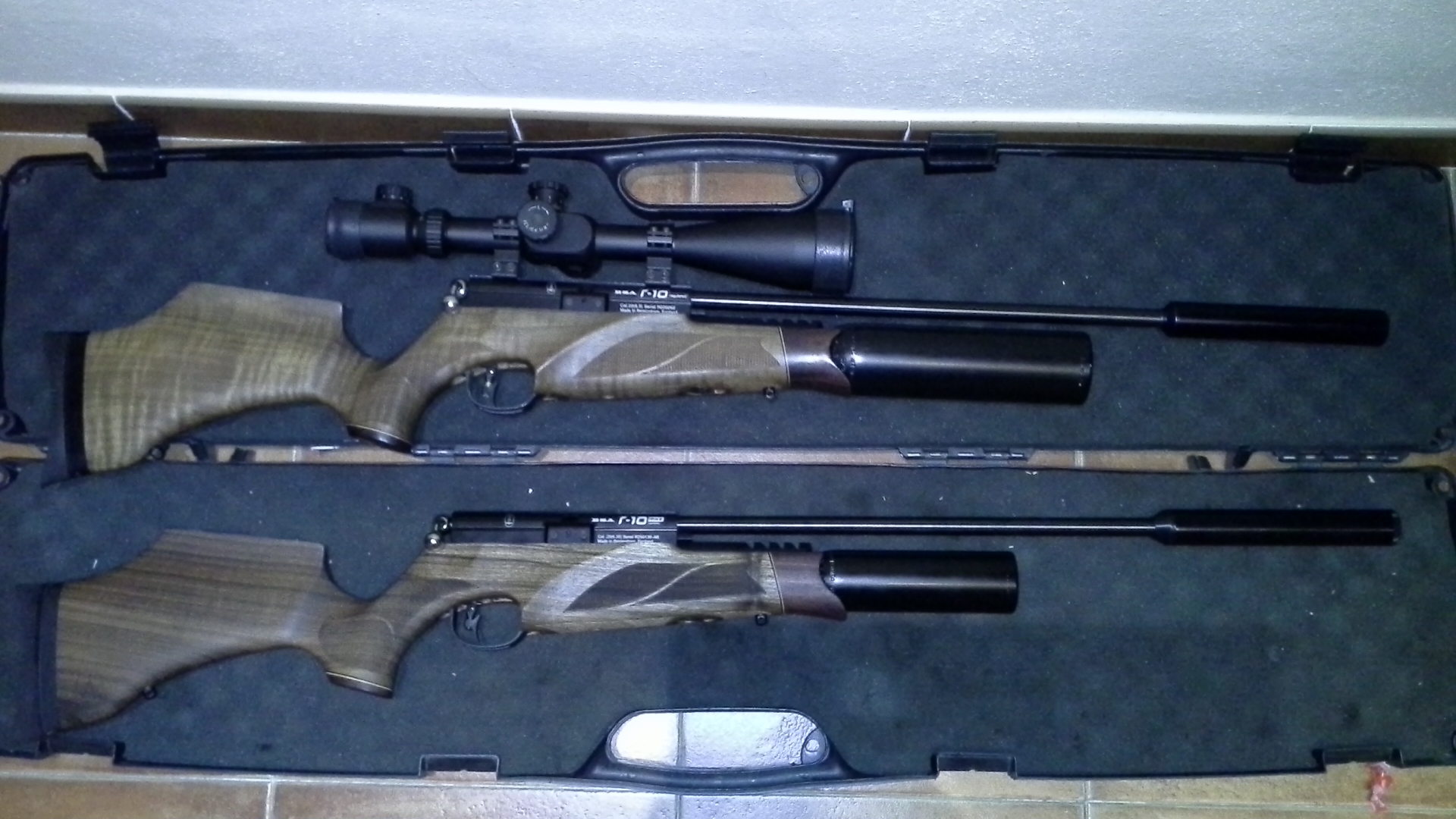

Satur
Mensajes: 603
Registrado: 25 Dic 2008 10:01
Re: VENDO Botellas 500cc theoben
Mensajepor Satur » 24 Feb 2016 19:37
wandy escribió:Supongo que cambiando la valvula a la botella la podrás roscar.
Hola, la valvula de la botella de 200cc de la r10 rosca en la botella con rosca de metrica 14x1,5 , mientras que la de la botella de theoben de 500cc es de metrica 18x 1,5. Esto no se puede hacer, se podría hacer si fuese de 280cc que tiene la misma rosca en la botella que la bsa.
De todas formas esa botella puede valer para la r10 sin necesidad de comprar una válvula bsa de m18x1,5, solo que tendrias que tocar la madera por dentro (la valvula de bsa es mas larga) y atrasar el pin de la carabina que abre la válvula de la botella (las theoben abren antes).
La mia (la de arriba) tiene una botella theoben de 400cc
