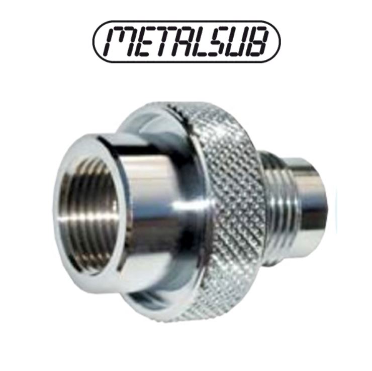

Estaría interesado en la compra de un tapón reductor de DIN 300 a DIN 200.
Si alguien tiene alguno de que no utilice se lo compro o en su defecto si podéis decirme donde comprarlo nuevo.

Hola, aquí, ya lo tienes...supongo que será el reductor para pasar de din 300 a din 200.
Supongo, que también puedes conseguirlo en cualquier tienda de buceo de tu ciudad, asi, te ahorras los portes
https://www.megasub.net/index.php/compon ... conectores
https://www.ksub.net/tienda-online/es/ma ... alsub.html

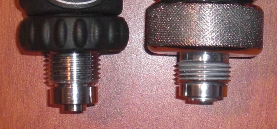

Buenas tardes . Una preguntilla, ¿ para que sirve este tapón ? , gracias de antemano. :shock:

Para cuando la estación de carga, o el útil de carga de cualquier bombona de un arma PCP, sea carabina o pistola, es de 200 bar, y la botella de aire comprimido, y su grifo, es de 300 bar.
La rosca, es la misma, M 25X2, pero es mas larga la rosca de 300 bar, tiene varios mm mas de profundidad, y si metes un útil de carga de 200 bar, en un grifo de 300 bar, no llega al fondo de todo de la rosca hembra, no sella la torica, y pierde aire a chorro al cargar la bombona.
La diferencia se ve claramente en la foto. La rosca larga, es para 300 bar, y la mas corta, para 200.
La de 300, vale para grifos de 300 y 200 bar, la de 200, solo para grifos de 200 bar.

Hola, creo que hay otra solución, mas económica, y se trata de un suplemento que se coloca en la rosca del grifo. El grifo de 300 Bares tiene una profundidad de 22mm. Se le coloca en su interior el adaptador, que mide 13,5 mm., y se reduce el espacio lo suficiente en profundidad, para que sirva la estación de 200 Bares. El referido adaptador tiene tóricas en ambos lados. Una para sellar contra el fondo del grifo y la otra para hacerlo contra la cabeza de la estación de carga de 200 Bares, que tiene la rosca mas corta que la de 300. La pieza se enrosca con llave Allen 8 mm. En definitiva, viene siendo como si se le pusiera un casquillo interno al grifo. Esta pieza se encuentra con facilidad en negocios que trabajen con botellas de aire.

Muchas gracias , compañeros . duda resuelta. :D
