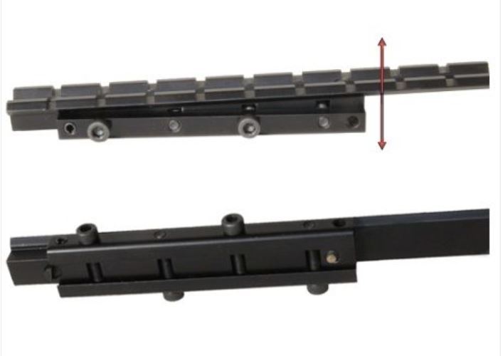

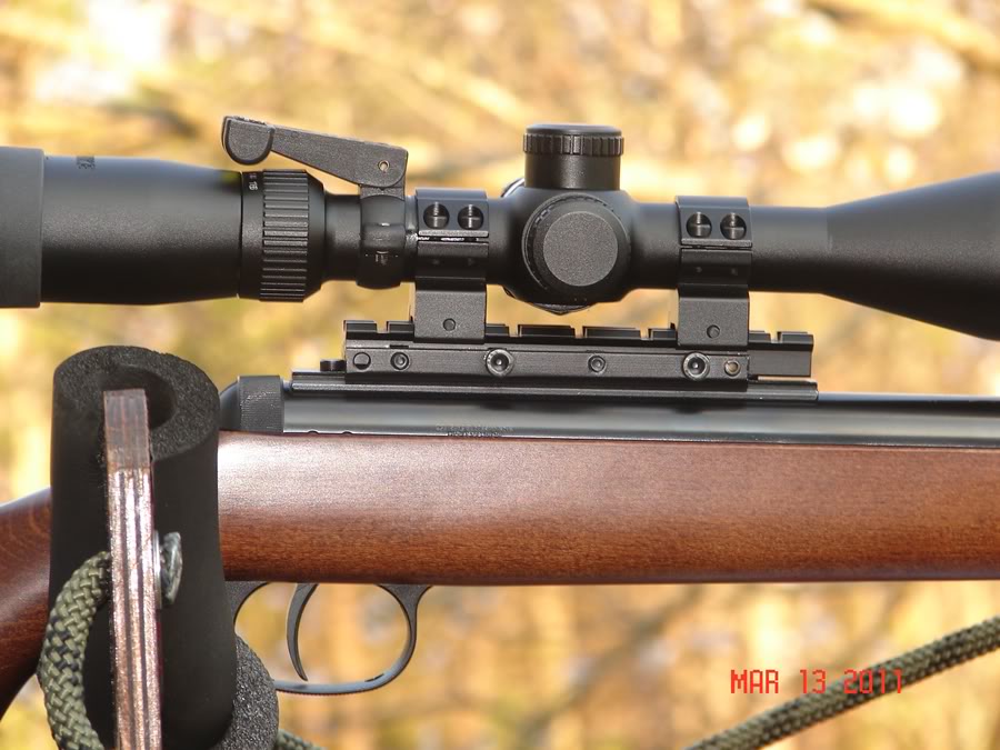

Es un adaptador carril 11 mm a weaver, regulable en altura. Les das los MOAS que quieras o necesites.
Es un Hawke HM17021 S.
Hay dos medidas, ese es el mas largo, el corto queda bien para visores mas compactos.
Lo vende Mundilar, en Portugal, vale sobre 25 €, mas 6 € aprox. de portes. Puedes ponerte en contacto por email, pues te hablan español, y es muy amable y atento su dueño.
Te dejo el enlace de Hawke para que le eches un vistazo (los regulables, son el modelo HM 17021) y el de Mundilar también.

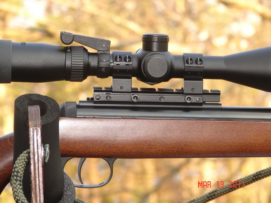

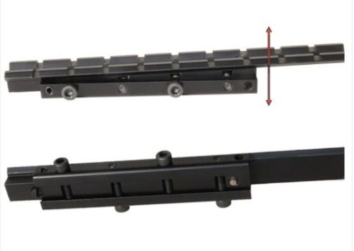

Gracias Manolo, pero no quería cambiar mis anillas que tambien son de 11 mm y no voy a poner un adadptador encima de este carril, pues al final algo se mueve y no queda bien.
Estoy esperando una contestación de Fito Force pero habrá que hacerlas a medida.

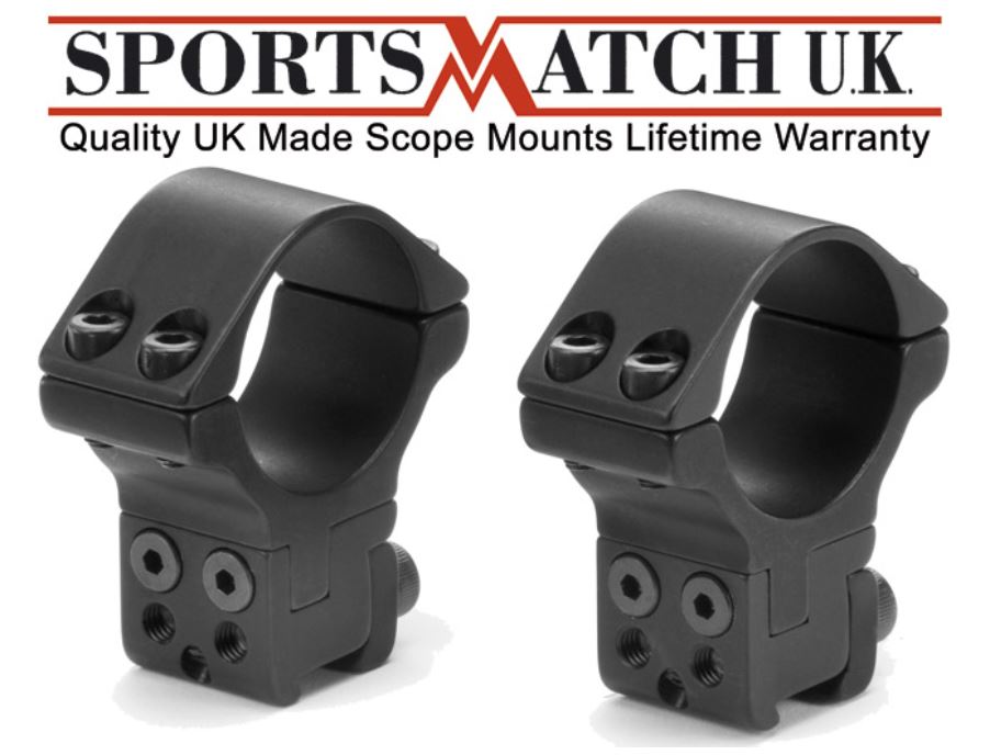

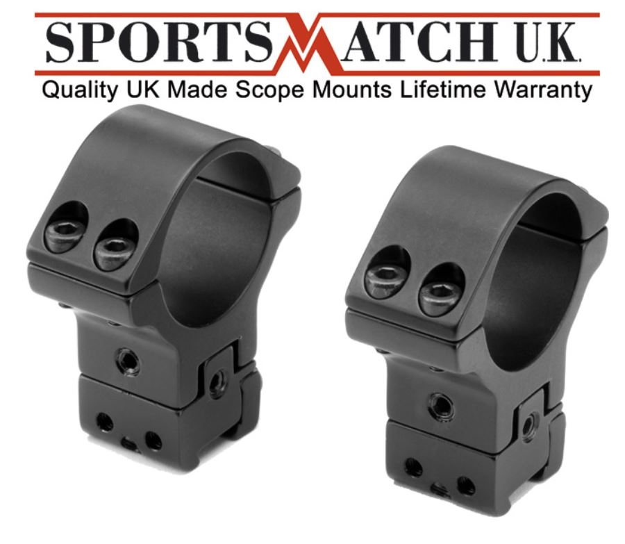

Existen unas monturas para carril de 11 mm, las Sportsmacht, que son totalmente regulables, en altura y deriva, el modelo ATP 66, y otro modelo, solo regulable en altura, las ATP 61, que podrían valer perfectamente para el caso de no querer usar un adaptador a carril weaver regulable, que de ese, si hay varios fabricantes que los hacen...............

Creo que con las Sportsmacht regulables solo en altura, que cuestan sobre los 50 €, nuevas a estrenar, ya irias bien servido, sin meter mas piezas que al final, como tu dices, podrían moverse, o aflojarse................
