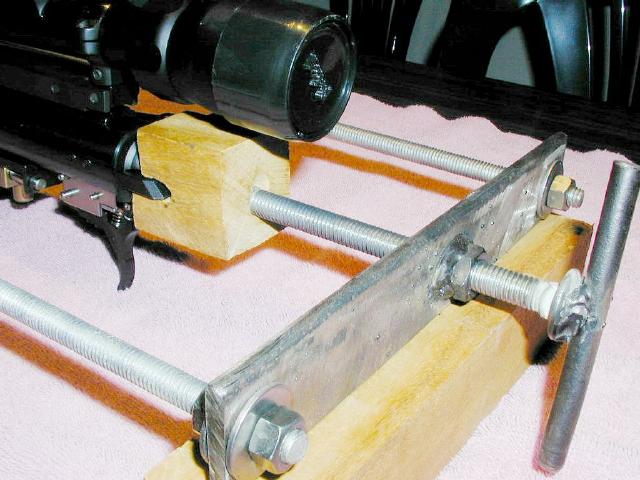

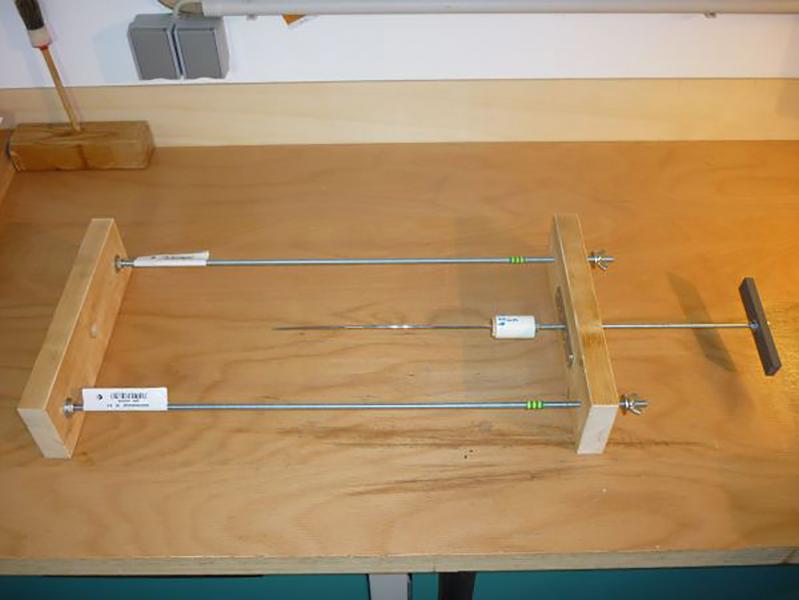

El muelle, como en la D54, y otros modelos Diana mas, es muy fácil cambiarlo, lo venden en Sermasport, aunque necesitas un compresor de muelles casero, muy fácil de hacer con 2 trozos de tablón, y 3 varillas roscadas. También tienes que hacer, casi que a la fuerza, de un trozo de madera dura redonda, de unos 3 cm de diámetro, una pieza para que empuje la parte de atrás de la cámara, con un rebaje por la mitad, para que libre el tapón trasero del seguro, pues, tiene como una aleta en saliente, y no puedes hacer fuerza contra ahí, por que rompes esa pieza. Tampoco es nada complicado, ni que alguien con un mínimo de maña, no pueda hacer...... :D

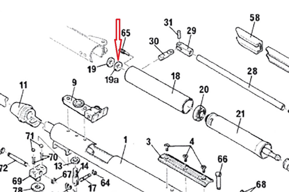

........Y taladrar el puerto de transferencia a 3 mm, pues viene con un mm y pico de diametro solo..... :D
Facil, facil.....el puerto de transferencia, es una simple arandela fina, y ya esta la carabina, a 16, 24, e incluso hay muelles de titanio, de sección cuadrada, que dan una potencia de 40 J, aunque, creo, que es una potencia algo exagerada..... :mrgreen:

Si que es facil, no tiene mayor ciencia, que fabricarse un chisme como el de la foto....... :mrgreen:
El de la foto, que vale para casi que cualquier carabina de muelle, en la punta, esta preparado para la Diana 75..... :D Esa, la D75, si que es difícil de desmontar y volver a ensamblar....MUY DIFÍCIL, DIFICILISIMO 8) , ese modelo, el 75, y el resto de los modelos Diana, de dos pistones opuestos, su desmontaje y posterior ensamble, debido al mogollón de chismes y piezas que trae, ese, si que no es apto para todos los públicos, y pobre del que la desmonte a tontas y a locas, porque va acabar todo en una caja...... :lol: :lol: :lol: :lol: :lol: :lol:
Las Diana 48, 52, 54 y 56, no tienen mayor ciencia, os lo aseguro, si eres un poco mañoso, es bien facil....... :D solo hay que fabricar una pieza en madera, como en la foto que puse antes, para no cargarte el tapon trasero, el resto, coser y cantar.....pan comido.....
Solo hay que quitar la palanca de carga, sujeta por circlips, sacar los dos pasadores, el tapon trasero, el muelle, la camara, y su pistón....la palanca de carga, no hace falta volverla a montar a martillazos, como se ve a algún ceporro en el Youtube, poniendola a 90º de la carabina, mas o menos, entra con toda facilidad...... :D
