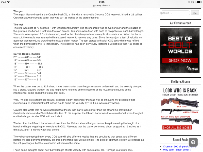

drzhivago escribió:Tambien te digo, que yo tengo la Norconia QB78 , y es un maquinon de la leche. Me la tuneo este amigo y le mande cortar el cañon a 19” ya q segun estudios que leí en foros extranjeros, es la medida ideal para la maxima velocidad del balin para botellines de CO2 q es lo q yo uso.

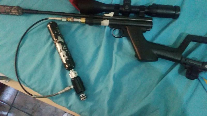

Hola esta es la 2240 la mia y lo más seguro que me pille la cp2 para hacerle lo mismo

Mensajepor kamel » 15 Oct 2017 14:43
EN la foto está con botella de 88gr pero le pongo una de 9onzas o 225gr y a dia de hoy el latiguillo sale para atrás y la bombona de 9onzas pillada a la culata haver si puedo poner una foto ya que la tenga desmontada ahora. :birra^:

Mensajepor kamel » 15 Oct 2017 14:46
Cómo dije en otro hilo me construí un eliminador de botellines a base de ver fotos en internet
Cosa facil

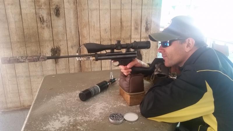

Re: COMPRO QB deluxe 78 de norconia en 5.5
Mensajepor kamel » 15 Oct 2017 14:48
Hay esta la 2240
Si se fijan en el culatin lleva un pouches para la botella

Respondiendo a Gaviota:
Mi Qb78 esta tuneada a tope para botellas de co2. Tiene bien tocada la valvula, transfer muelle, gatillo y todo eso porque J.S. sabe lo que hace. Lo de cortar el cañon se lo pedi yo porque lei q diferentes pruebas demostraron que con botellines de co2 el balin acelera hasta las 19” y con 20” ya cae estrepitosamente la velocidad del balin. Cuando le hizo el chrony me dio la razon y con 16 grains le daba entre 21 y 22 julios. Con co2 y botellines de 12 grs no creo q se le pueda sacar mas, y le quite un buen peso.

Mensajepor drzhivago » 16 Oct 2017 22:37
Aunque en ingles, podreis traducirlo y comprobareis lo q acabo de comentar de como el balin propulsado por Co2 se frena a partir de las 20 pulgadas de largura de cañon. A mi me va muy bien.
De hecho esta que me he comprado trae 18” y los mejores rendimientos de los crosman estan entre los 14,5” y 18” refiriendome siempre a los cañones q ellos venden.
