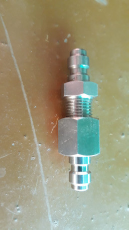

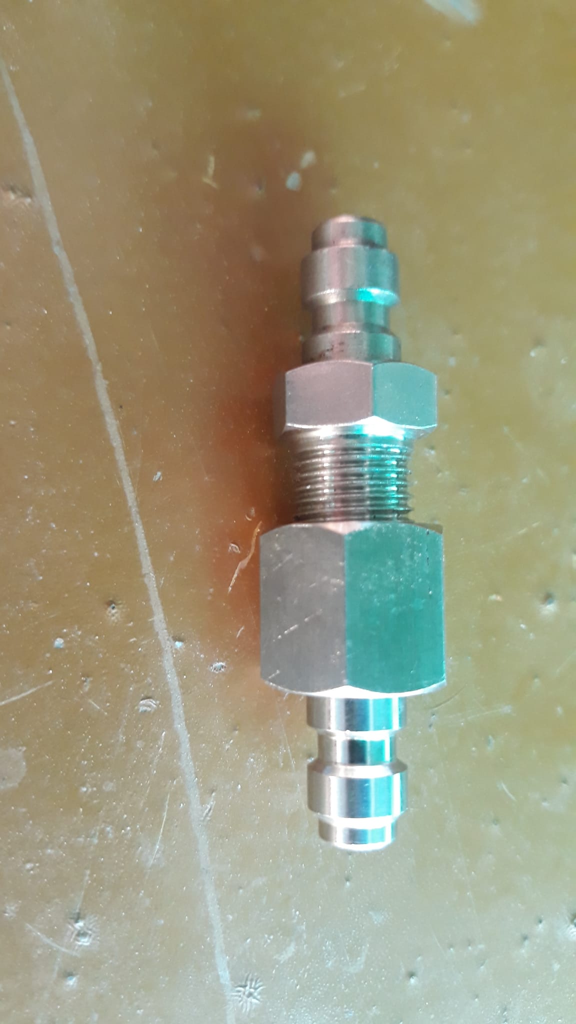

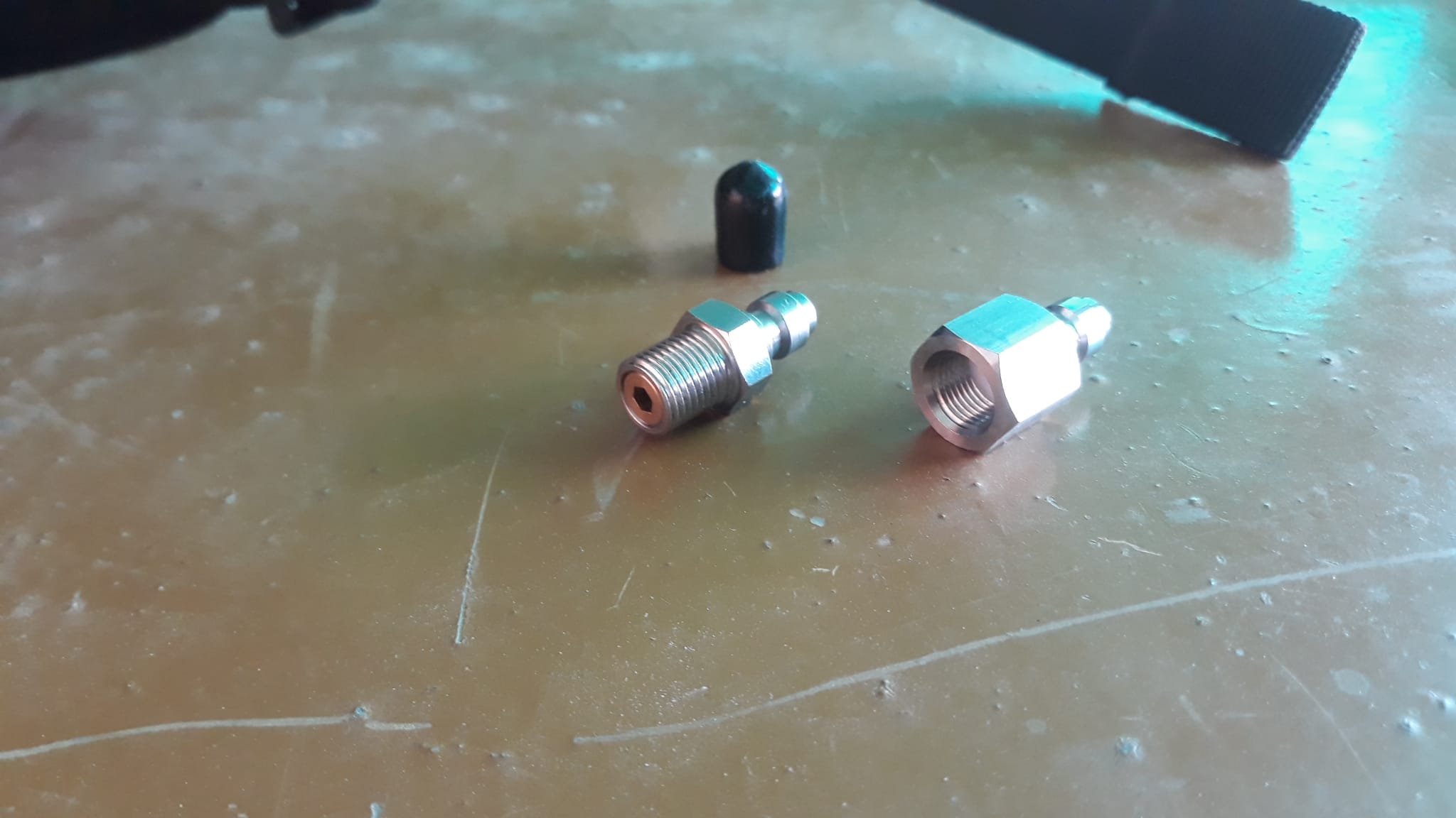

Si se vende la valvula antiretorno con los fosters de cargà se hace luego pongo fotos

Esto es
Hola, busco botella auxiliar de aire para uso PCP con una capacidad de 1 litro o 1,5 litros. 150
Hola, busco botella auxiliar de aire para uso PCP con una capacidad de 1 litro o 1,5 litros. 151

Yo lleno la botella de 3L a 300bars y va de lujo eso si viguilando la temperatura 60° durante la semana un par o tres de veces al dia y pa el finde la tengo llena
Yo uso el antiretorno de las fotos y va de lujo
