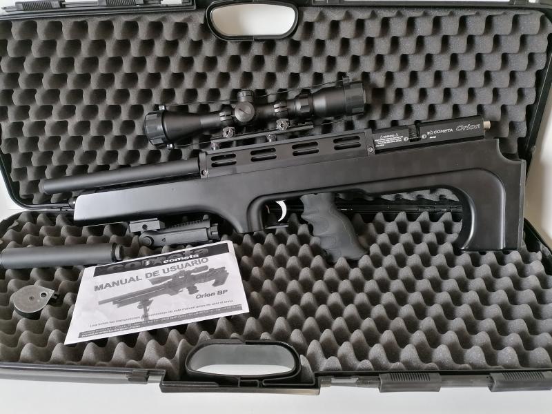

VENDO COMETA ORION BP 4,5 MUY MEJORADA
Mensajepor TEDI » 07 Ago 2021 20:43
PRECIO.- 500€
CARACTERISTICAS
- Calibre .- 4,5 mm
- Longitud .- 70 cm.
- Peso .- 3,4 kg. (sin visor)
- Energía en boca .- REGULADA y AJUSTADA a16 Julios.
- Autonomía.- Aprox. 100 disparos SIN DISPERSIÓN a 16 jul.
INCLUYE
- Deposito de 300cc
- 2 Cargadores, uno monotiro y otro multitiro de 14 proyectiles de capacidad.
- Regulador Altaros ajustado a 125bar
- 2 Supresores, uno coaxial y otro exterior
- Visor BSA 3-9x40, reticula Mildot iluminada.
- Estuche rígido
MEJORAS
CAÑON.- Se ha eliminado el escalón que tenía el puerto de carga para que no muerda los proyectiles, tambien se ha rectificado la corona de la boca para disminuir la dispersión de los disparos.
DISPARADOR.- Se ha afinado y modificado todo el mecanismo de disparo (que era realmente malo), para eso se ha añadido una pieza para conseguir que tenga dos tiempos bien diferenciado y poder regular con precisión el recorrido de ambos tiempos y el peso del segundo; ademas se han rectificado y pulido a espejo las piezas de dicho mecanismo, eliminando los muchos arrastres que tenía de origen y consiguiendo un desplazamiento suave y preciso.
MECANISMO DE CARGA.- Se ha modificado la pieza que retiene el martillo, de manera que la acción de carga es muchísimo mas suave que la que tenía de origen, tambien se ha aligerado el martillo para disminuir parte de las vibraciones que trasmite cuando golpea la válvula en el momento del disparo.
SUPRESOR.- El supresor concentrico al cañon que trae de origen, es un tubo roscado que no lleva nada para absorber el sonido y hace mucho ruido, por lo que se han instalado una pieza a la salida del cañon para desviar parte de los gases hacia la recamara que hay detras de la boca y así evitar ruido y rebufos que alteren la trayectoria del proyectil, ademas se han incluido tres baffles para disminuir la energía de los gases y el ruido; con todo ello se ha atenuado bastante la detonación, aunque todavía suena mas de lo deseado, para eliminar casi todo el ruido hay que instalar el supresor exterior (que tambien incluyo en el lote), el cual se ha modificado y mejorado con respecto al de origen, de manera que se oye bastante mas el impacto del proyectil en el blanco (aunque sea de cartón), que el disparo en sí.
RAIL PICATINNY.- Se han rectificado los soportes hasta conseguir que el disparo no tenga desviaciones laterales en función de la distancia a la que se encuentra el blanco, que es lo que ocurre cuando los ejes del cañón y el visor no están en el mismo plano.
RESUMIENDO .- Esta carabina no tiene nada que ver con el hierro que compré, no es un arma para competir en BR, pero ahora tiene una precisión y suavidad de funcionamiento, infinitamente superior a la de origen,
