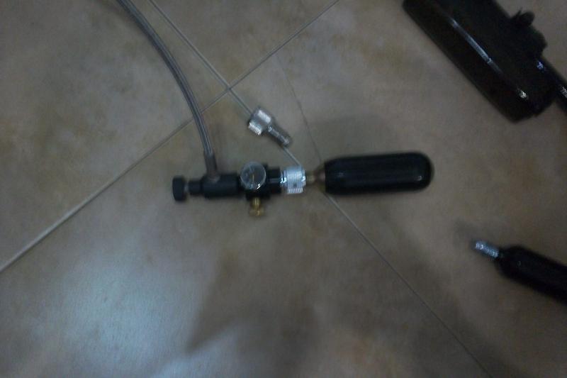

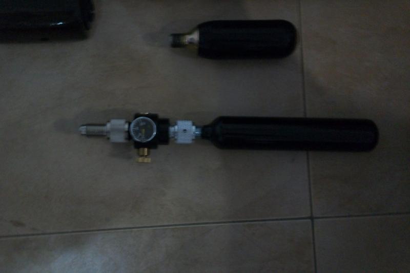

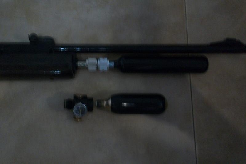

leo35420
Mensajes: 693
Registrado: 13 Jun 2008 12:01
Re: GAMO G-1200, recarga de Co2
Mensajepor leo35420 » 13 Sep 2018 16:32
Raúl, ese montaje es para una G1200 normal y el compñero tiene una G1200 magnum, como la mia.
Es mucho mas sencillo, solo es necesario el adaptador, el regulador de paintball y el deposito (de fwb u otra marca) modificado para roscar el regulador.

leo35420
Mensajes: 693
Mensajepor leo35420 » 13 Sep 2018 17:59
Depende lo que te quieras liar. La opcion mas sencilla es la q te ofrece el compañero. Compra una bombona de 88gr en cualquier armeria y prueba. Que funciona... de lujo. A chutar
La opcion b es conseguir un adaptador a rosca de paintball. Raul (zuloski) te lo puede hacer, yo uso uno q me hizo él. Con eso y un adaptador de botellas de 12gr estandar, a tirar sin mas problemas. Entre las dos cosas no te costara mas alla de 35 ó 40€
https://es.aliexpress.com/item/-/1319405936.html
A partir de aqui y para aire tampoco es mucho mas complicado, un regulador y un deposito adaptado, pero tambien necesitas medios de llenado.
Por ultimo, y por razones económicas t aconsejo las botellas de 12gr. Sale mas a cuenta

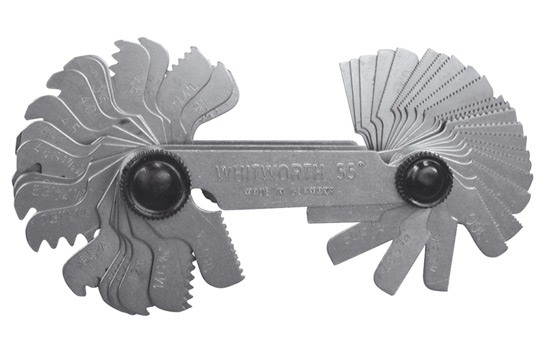

zuloski
Mensajes: 1724
Registrado: 30 Oct 2011 21:21
Estado: Conectado
Mensajepor zuloski » 13 Sep 2018 22:43
[/quote]
Hola:
Eso no es exactamente correcto. Las roscas no son iguales. Puede ser que entre forzada y selle pero no hay garantias.[/quote]
Estoy de acuerdo con el compañero ya las comprobé y el paso de rosca es muy similar pero lo el mismo posiblemente al ajustar haya mordido la rosca original y haya echo el paso nuevo al ser levemente más ancha la de los conectores de paintball cuando insertas el tapón original no se nota.
Si prueba a medir el paso con unas galgas de roscado y verás
