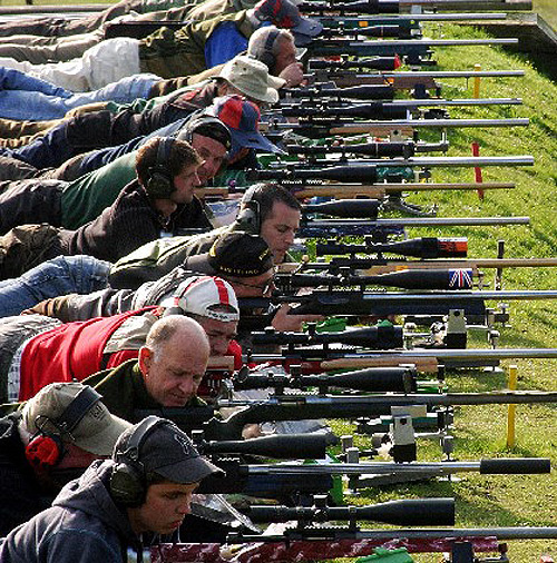

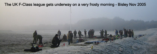

Animaros esto es Bisley en Noviembre del 2005 (2º foto)la primera no se de cuando es,pero joderrr que cañones se ven por ahy.
son fotos que he encontrado por internet.
saludos
