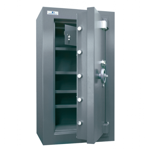

Hola
Busca una caja de las que retiran de las sucursales bancarias o de las compra-venta de oro, son de nivel 5 y si no tienen el certificado contactas con el fabricante y te lo facilita con el numero de serie de la caja,normalmente las regalan o las venden a muy bajo precio.
A mi me regalaron una FERRIMAX de 1000 kilos,cerradura electronica conectada a internet,vamos lo mas de lo mas, retirada de una sucursal con 4 años de uso que se iba a la chatarra,esta caja en concreto cuesta unos 8000 euros.
Como esta
un Saludo

Hola
A mi en concreto no me costo nada puesto que la caja se iba literalmente de la sucursal donde la retiraron a la chatarra,si a la chatarra,los bancos no aprovechan nada usado,esta todo amortizado.
Como tengo un amigo que trabaja en una de las empresas que se dedican a desmantelar sucursales bancarias se acordo de mi y me aviso,asi que esta se fue de la sucursal a mi casa.
Y el montaje fue bajarla del camion y posarla donde la iba a dejar.
Ahora mismo estan vendiendo una en milanuncios,seguro que si negocias te la bajan de precio.
CAJA FUERTE FERRIMAX
1.200 €
San Mateo de Gallego (Zaragoza)
Descripción
Ref: 402161810
Se vende caja fuerte, marca Ferrimax, modelo CF – 1435. Es una caja fuerte homologada de grado VI y los modelos que componen este nivel pueden considerarse como una de las cajas fuertes de más alto nivel.
Las medidas son las siguientes: Altura exterior: 1700 mm; Fondo exterior: 710 mm; Anchura exterior: 950 mm; Altura Interior: 1420 mm; Anchura Interior: 678 mm; Fondo Interior: 350 mm; Capacidad (litros): 337 y Peso kg: 2250.

Mensajepor ATEMPS » 08 Jul 2024 20:07
Es una idea que excelente pero para mí es demasiado grande para el espacio que dispongo.
Gracias por la info
