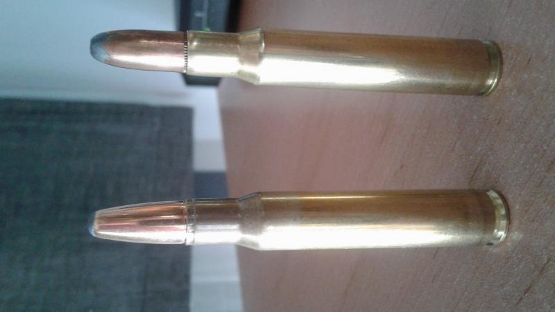

Hola compañero, yo para tirar a esa distancia , y dado que el 308 es primo hermano del 30-06 te recomiendo una bala blanda , y aunque no es lo ideal metele 180gr , ya se que no es su peso ideal pero a esas distancias con una Remington Core Lock de las chatas (SP) o la Lapua Mega en 185gr no hay bicho que se te resista . Saludos y aroma de polvora. :birra^: :sniper
P:D: se me han girado pero se ven cuales son.

Mucha gracias por tu respuesta compañero, la semana pasada compre una caja de las remington que citas y pones en la imagen, todavia no e tenido oportunidad de probarlas a ver si hay suerte pronto y te comento como han ido, me imagino que por tu comentario a ti bien no? un saludo.
