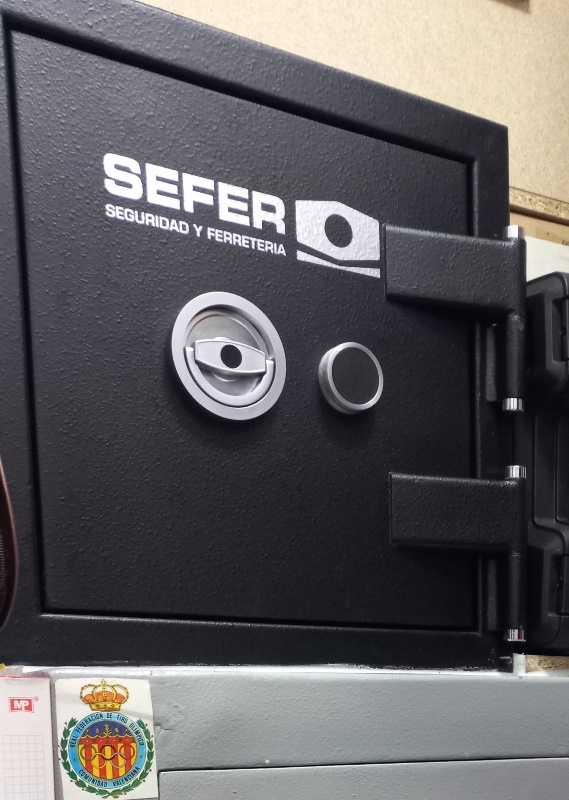

Estoy mirando armeros y quería preguntar si alguno tiene el modelo SEFER SF347. Es algo grandecillo y me gustaría saber si cabrían las armas con su propio maletín dentro. En principio mi idea es tener dos cuando suba de categoría, pero a ver si alguien que lo tenga me puede decir que tal es. Un saludo
EnCastellano
Mensajes: 356
Registrado: 13 Jul 2024 10:10
Re: Consejo armero para arma corta
Mensajepor EnCastellano » 11 Jul 2025 19:31
Yo tengo el SEFER que dices, lo compre en Armeria Meco...y muy contento.
Va con un estante metálico, yo le agregue tres mas en madera... tiene los salientes en los lados para poder anclar los estantes.
Pesa 145 kilos, pero la puerta (de unos 20 o 25kilos) puedes desmontarla.
Mi consejo: Huye de armeros de doble llave y cerraduras electrónicas
Y si... cabrían 10 armas con sus cajas "si no son excesivamente grandes"

Buenas tardes, yo compre el mes pasado un sefer de 12 armas cortas en armeria Alberto por 880€ y la verdad estoy muy contento con la compra, es cierto que con la nueva normativa caben 9 pero si estás pensando en subir de categoría esta genial, me tardó una semana en llegar y es con llave, a mi parecer es muy buena opción, un saludo.
Franciscoj
Mensajes: 9
Registrado: 16 Jul 2025 15:58
Mensajepor Franciscoj » 17 Jul 2025 17:06
He olvidado decir que el armero en cuestión es un sefer 350, buena opción si pensáis subir a segunda o primera, o quien sabe si en un par de años vuelven a subir los litros por arma..

Yo compré, en Noviembre de 2025, el SEFER SF-334 de 23 litros interiores y 102 Kg (660 € portes incluídos).
Está homologado para 6 armas cortas.
Pensaba que con la nueva normativa pasaría a ser válido para 5 armas cortas.
Pero en la IA cuando llevé los papeles me indicaron que me sirve hasta 6 armas cortas.
