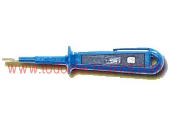

Exacto, antes de cortar ningun cable usa un buscapolos pá comprobar si no hay corriente electrica, despues ya puedes trastear, si sabes lo q haces, pq si no mejor dejalo.

Tiro con un buscapolos? Que quieres matar al picoleto?
Tened cuidado con esas cosas de los chinos, algun dia os llevareis un susto.

_Grillo_ escribió:Tiro con un buscapolos? Que quieres matar al picoleto?
Vale, con un polimetro, multimetro, comprobador de corriente, llamalo aparato q compruebe de forma segura si hay corriente o no, llamalo X, llamalo Grillometro. Yo lo buscao con buscapolo.
Y hombre un condensador de fluorescente no me ha dao nunca, pero la corriente normal y sobre todo los tubos catodicos una pechá, asi q no se hasta q punto hace pupa o asusta el susodicho condensador.
