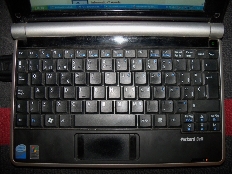

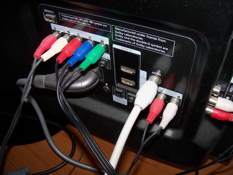

Lo que no me cuadra es la entrada del monitor, puedes echarle una foto a las conexiones del tv y otra al teclado del portatil?

kar98m48 escribió:Lo que no me cuadra es la entrada del monitor, puedes echarle una foto a las conexiones del tv y otra al teclado del portatil?
saludos
Pues es que tengo una pequeña consulta-problemilla. Quiero conectar mi portátil a la tv de plasma. He 80
Pues es que tengo una pequeña consulta-problemilla. Quiero conectar mi portátil a la tv de plasma. He 81

kar98m48 escribió:
Esquivel escribió:
kar98m48 escribió:Tienes que seleccionar la salida de monitor a utilizar, en la parte superior del teclado (en las teclas de funcion) tienes que tener un dibujido de un monitor, para activar esta opcion seguramente tendras que activarla con la tecla funcion o (FN). No se si me he explicado bien. En mi ordenador para poder activar el monitor exterior tengo que pulsar a la vez FN y F10, se espera unos segundos y se cambia a monitor exterior y se apaga el del portatil, si vuelvo a pulsar se encienden los dos, si vuelvo a pulsar se apaga el exterior y se queda el portatil.
Siento el tosto. :?
Yo tengo que pulsar (Fn) y (F5) pero sigue sin recibir la señal :evil:
En la parte de la TV, que colores tienen los conectores donde enchufas?
saludos
ROJO, AZUL Y VERDE, los RGB
