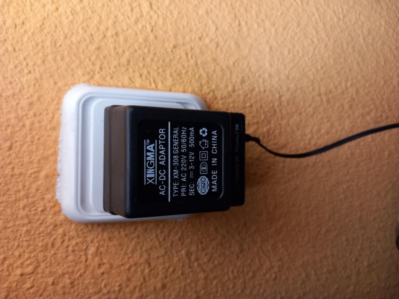

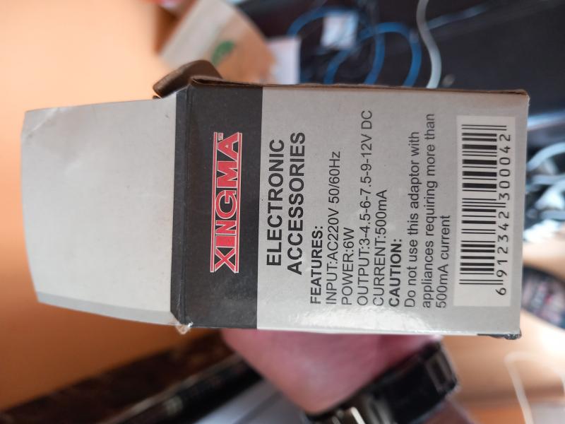

Este es el trasto que quiero conectar a la emisora.

Yvan5 escribió:Fíjate en dos cosas, la intensidad que da el transformador y la polaridad del conector y compáralo con lo que necesita tu archiperre. Si coinciden con lo que necesitas no debieras tener problemas.
La intensidad del transformador , pone en la caja que no se aconseja para aparatos que necesiten más de 500mA, pero no se el amperaje de la emisora.

Según el manual consume 1'7A. Así que ese no te sirve.

Además de la intensidad de salida, dudo mucho que esa pequeña fuente de alimentación filtre lo suficiente como para poder eliminar el ruido de alterna. De todos modos, no te calientes mucho la cabeza, si tienes una batería de coche, que no utilices, es lo más económico que puedes ponerle ahí, una buena fuente de alimentación sube un buen pico.
