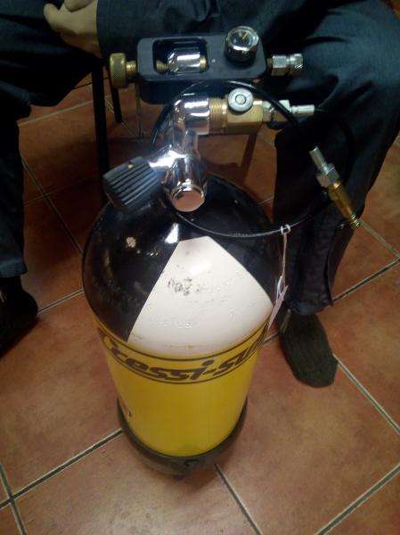

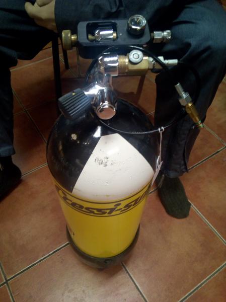

No alucines tanto Chris :wink: , las bombona de buceo que se cargan a 200 bares son de Aluminio, no todas, pero sí las de ultimo modelo.
¿Por qué sé que son de Aluminio?, porque el imán no se pega ni con moco. :wink:

Kompras, la gran mayoría de botellas de buceo que se usan, por buzos profesionales, son las de acero.........
Las de aluminio, se usan muy poco, porque flotan, y el buzo debe llevar mucho mas peso de lastre, para nadar bien en el agua.... :mrgreen:
Aparte, pocas ventajas, o ninguna, pues a igualdad de litros y presión, es posible que según fabricante, todavía pesen mas que las de acero, pues llevan un espesor de chapa de aluminio de unos 10 mm.........Aparte, las de acero, no tienen fecha de caducidad, mientras pasen su revisiones obligatorias cada 3 años, y las de aluminio, se deben descartar a los 15-20 años.....
Por ejemplo, una botella de 12 l/200 bar de acero, pesa 13,5 Kg, y una de aluminio de 11 l/200 bar, pesa 14,2 Kg..........
