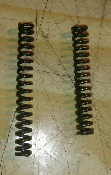

Pues llevo puesto el original, de 16 lb creo que es.
Justo hoy acabo de ver que los de Tanfoglio han sacado muelles Xtreme: https://www.tanfoglio.it/shop/xtreme-par ... one-2.html
Como ves lo sacan en 2 versiones, de 15,5 lb. para tirar munición comercial (funciona con todo), y de 13,8 lb. para tirar sólo recargada, lo cual me hace plantearme 2 cosas:
- teniendo ya puesto el original de 16 no creo que merezca la pena el cambio por uno de sólo media libra menos.
- si la marca ya dice que 13,8 para tirar recargada, con uno de sólo 13 más de una interrupción dará... además que con esos muelles de martillo recomienda cambiar también el muelle de la aguja.
Así que de momento me quedo con el mío de 16 lb. que no me ha dado ninguna interrupción, en cuanto le monte el martillo nuevo miro a ver en que peso se queda, si aún es excesivo pues unos muelles Xtreme de 15,5 y muelle de aguja, y poco más se me ocurre por hacerle...

Poner el de 13 solo implica tocar el muelle de aguja.
Ya llevas la aguja xtrem, así que no deberías tener interrupción alguna.
Shooting Bilbao recomienda el de 13 y su muelle de aguja con la aguja xtrem.
Ahora hay otra cuestión, el SEAR LEVER, que también es importante.. Aunque no se muy bien como afecta a la dureza del gatillo..
Podrías pasarme una plantilla del martillo xtrem? Lo repasas con un lápiz en un papel y me pasas una foto?
Me gustaría ver la diferencia con el Delta Hammer de tanfoglio.
Eric puso hoy mismo los muelles de aguja y martillo xtrem en su web, al igual que tanfoglio

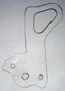

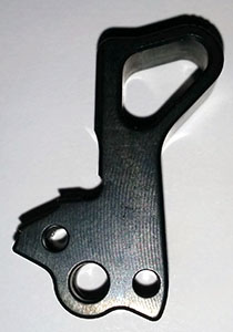

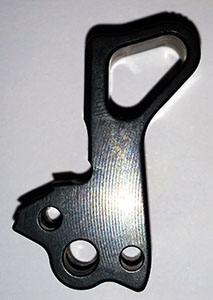

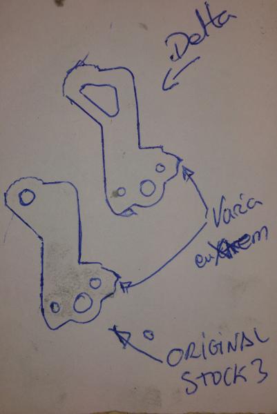

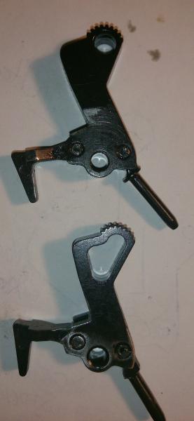

Coopy escribió:Ahora hay otra cuestión, el SEAR LEVER, que también es importante.. Aunque no se muy bien como afecta a la dureza del gatillo..
Pues aquí te paso la foto y plantilla del martillo Xtreme, la verdad que muy parecido al Delta que muestras tú:
Lo del Sear Level afecta de manera testimonial, lo digo porque yo la desmonté le corte una vuelta a ese muelle y la diferencia de peso de gatillo esa prácticamente despreciable, creo que influye mucho más que esa parte esté bien engrasada que lo que puedas ganar aligerando ese muelle.
- Coopy
- 375 HH Magnum
- Mensajes: 4323
- Registrado: 04 Abr 2009 08:01
- Ubicación: Pontevedra - GALICIA
Re: Tanfoglio Stock III durísima de gatillo
Muchísimas gracias..
Parece que el cambio es más estético que otra cosa, porque tienen pinta de pesar lo mismo.
Lo del sear es eso, que no se nota nada...

Bueno pues el martillo original y el Delta son iguales, SOLO cambia el fresado interior que le resta peso. El contorno es el mismo.
Hay una pequeña diferencia con el Xtrem, o por lo menos es lo único que le veo diferente.. El último diente.
Luego el muelle largo es el de 13lb de Shooting Bilbao y el corto el que tenía puesto.

Has notado algo con el martillo???
Con el muelle de 13lb sigue algo dura.. pero algo baja. queda a más de 4kg pero mejor que los 5 y pico es..
