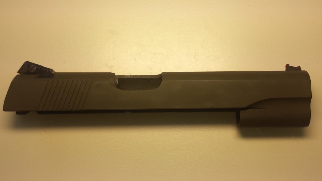

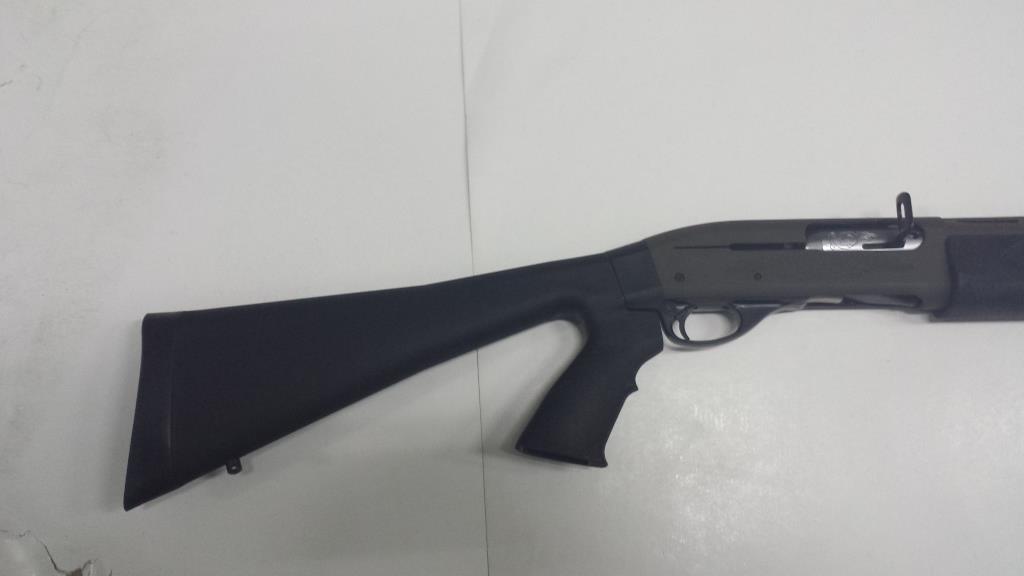

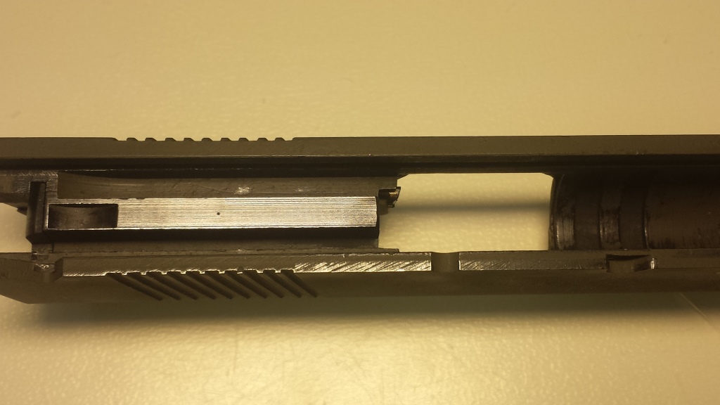

Os comento por si os interesa.

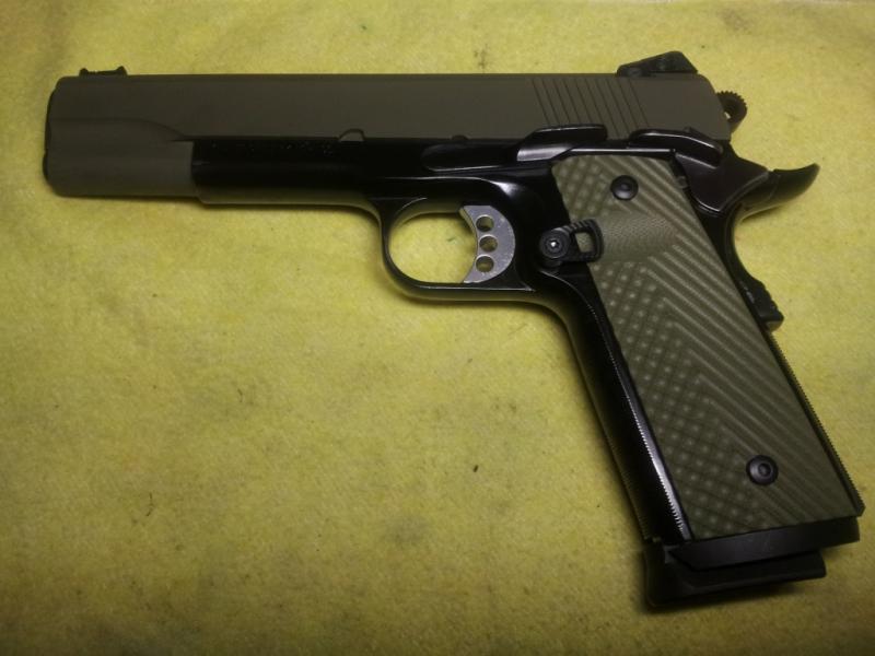

Nosotros nos dedicamos a pintar con DURACOAT desde hace un tiempo y llevamos pintado ya unas cuantas cosas.
Está claro que al ser pintura no aguanta tanto como el pavonado o el cromado, pero os puedo decir que practico recorridos de tiro y durante toda una temporada he competido con una arma pintada con DURACOAT OD GREEN y me ha sorprendido su resistencia. Además, cuando te canses o esté muy estropeada siempre se puede volver a pintar.
Os acompaño unas fotos del arma, antes de competir y después de la temporada para que veais los desgastes, así como de otros trabajos que realizamos.

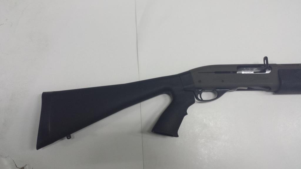

Mensajepor JMCASADO » 15 Nov 2014 11:43

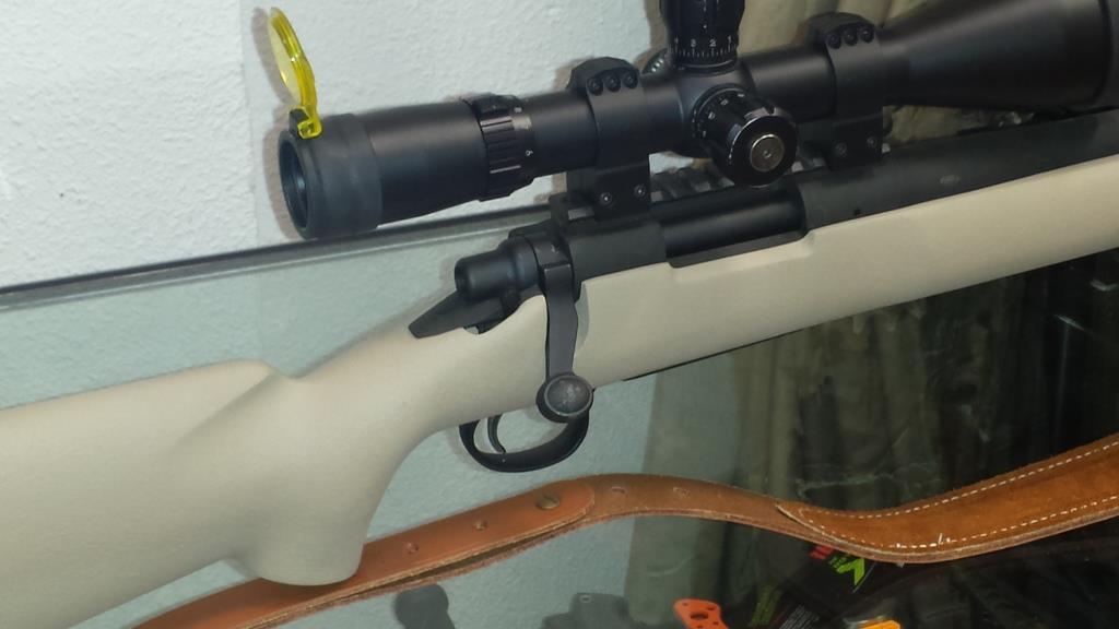

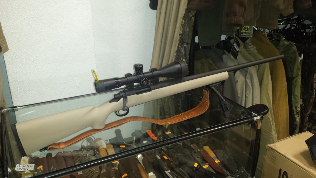

Más fotos de otros trabajos

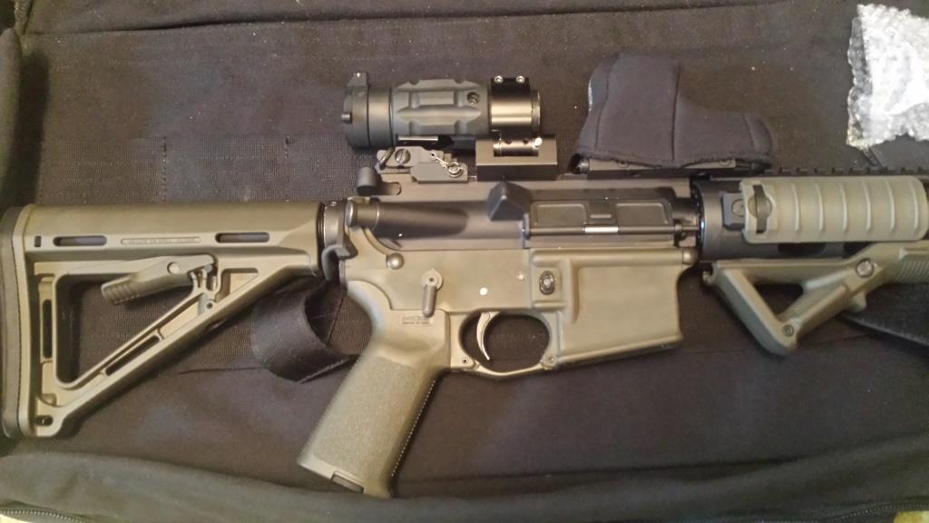

Mensajepor JMCASADO » 15 Nov 2014 11:45

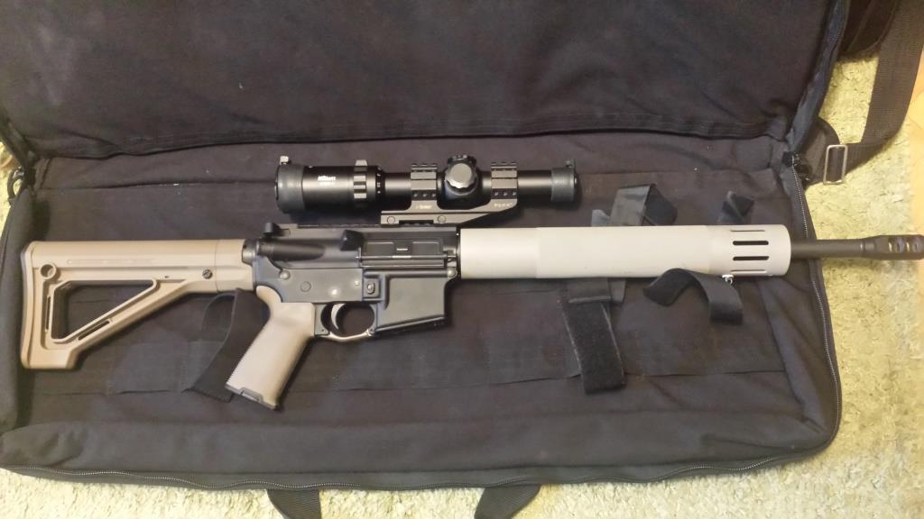

Estos dos AR15 ya llevan mucho trote encima

Eso se consigue con pintura bicapa y bicomponente perfectamente.
Sin ser de uso exclusivo para armas = €€
