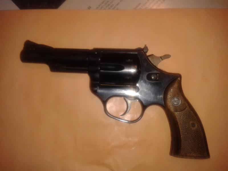

Recientemente he adquirido un revolver Astra .38 de 4 pulgadas y he pensado en restaurarlo ya que las cachas están algo estropeadas. Había pensado en lijar y barnizar las cachas originales y el arma cromarla? me gustaria que antes de meterle mano me dieseis vuestra opinion. El arma es esta:

Primero el armar dejela como esta, osea, pavonada. Con respecto a las cachas, si sabe trabajar la madera y tienes las herramientas para trabajala, lo mas aconsejable es lustre al aceite. Pero vuelvo a repetirle tiene que tener las herramientas sobre todo las limas par el segrinado.

Hola compañero,lijar lo menos posible pues te comes madera,y puedes comerte el serigrado,quita el barniz antiguo con decapante y para el picado usa un cepillo de raíces o cerdas de plástico fuerte,asi sacaras bien el decapante y no arañaras la madera,despues pules la medera con lana de acero muy fina y alcohol de 96,y para acabado como mas bonito y saca el veteado de la madera,es como bien dice el compañero,acabarlas al aceite.
Dejalo lo mas original posible,asi pues,yo lo dejaría pavonado,le puedes retocar el desgaste del pavonado con pavonador en frio,Super blue o Ballistol,o mandarlo a pavonar entero.
