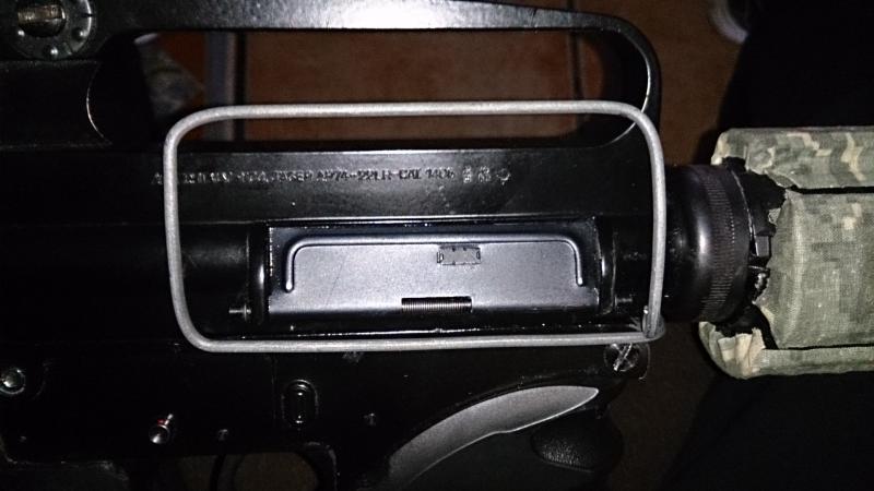

Mensajepor Coopy » 04 May 2014 18:47

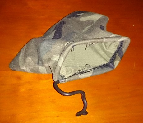

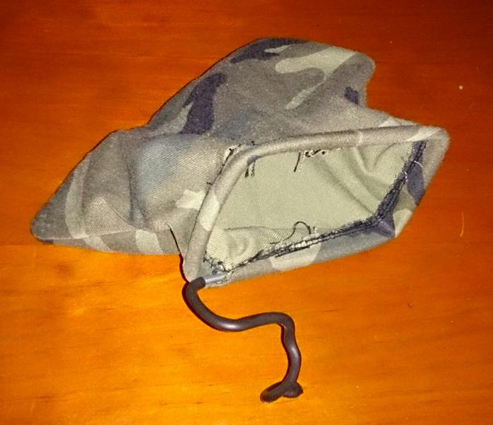

Un trozo de alambre... Un poco de tela... Un alicates y una máquina de coser o aguja..
Un trozo de alambre... Un poco de tela... Un alicates y una máquina de coser o aguja.. 00
Un trozo de alambre... Un poco de tela... Un alicates y una máquina de coser o aguja.. 01
Un trozo de alambre... Un poco de tela... Un alicates y una máquina de coser o aguja.. 02
Última edición por Coopy el 05 May 2014 11:05, editado 1 vez en total.

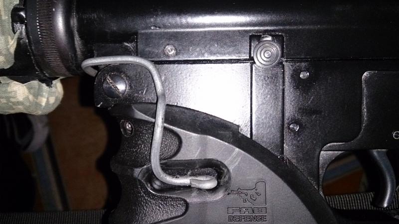

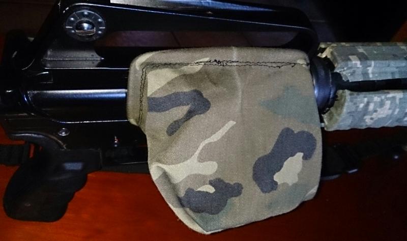

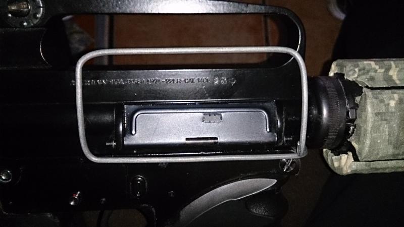

Otra foto...
Ahora a ver si es definitivo o si hay que evolucionarlo.

Se me olvidó mencionar un trozo de termoretractil para cables, para proteger el alambre y la carabina de los roces.

He visto lo que has hecho y me ha gustado. Tendrías algún diseño o alguna idea para una carabina de cerrojo?
Se trata de una BRNO CN Mod.2
Gracias y Saludos!!

S4ever escribió:Buenas tardes;
Gracias y Saludos!!
No tengo ninguna carabina de esas a mano de referencia.
Tendrás que cogerte el alambre y ver como hacerlo en la tuya. Lo bueno es que tus vainas no salen disparadas hacia cualquier lado, lo puedes hacer más pequeño y en plan calcetín..
Con un alicates ya te apañas.
El alambre sería mejor acerado para que haga muelle al sujetar. Este que yo usé es normal y Si lo saco, al meterlo tengo que volver a apretarlo. Pero se sujeta bien.
El termoretractil para forrar el alambre quw toca la carabina lo tenéis en tiendas de electronica o por Internet a céntimos el metro.
Diego Abilleira Imagen

Aún no lo pude provar. Pero creo que para el 22 ira bien, ya para un calibre grande habría que usar otro alambre o una sujeccion más aparte de la delantera.

Muy bueno, muy logrado. Felicidades. ¿Qué consejos me das para una Ruger 10/22?

Mensajepor Coopy » 12 May 2014 23:15
Para la ruger que es semi tendrás que hacer algo así ancho o fijarte en qué punto expulsa las vainas.
La cosa es el enganche. Supongo que por arriba directamente haciendolo con 2 ganchos sobre la recámara... Buscando librar el tirador del cierre.

Mensajepor Coopy » 17 May 2014 13:11
Hoy pude provarlo, unos 70 disparos y perfecrisimo, incluso.recoje los restaos de la pólvora quemada sin que salpique.

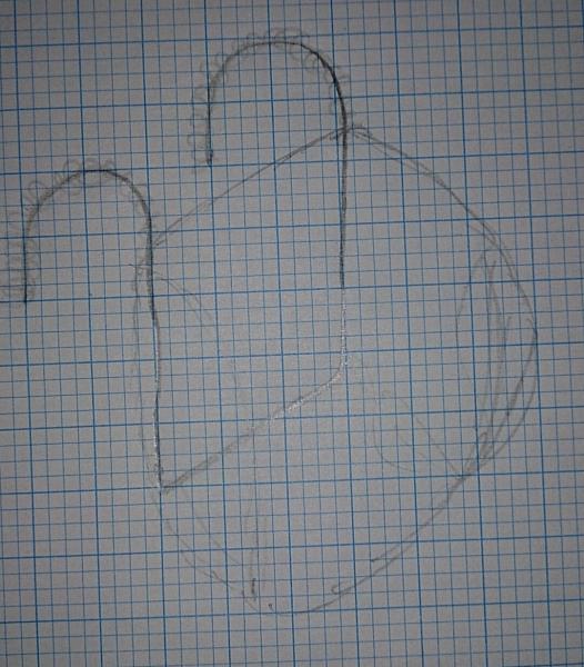

Tuve en la mano una Cz 452 de cerrojo y tal y como expulsa las vainas, admitiría perfectamente este sistema, sin estorbar al cerrojo ni a las miras.
Sólo que en vez de 1 sujeccion, habría que hacer 2 a modo de colgador.

Por si sirve de ayuda un crokis de cómo lo haría yo para la Cz 452...
La bolsa habría que hacerla de forma que quedase caída hacia abajo haciendo un bolsillo no muy largo y que la parte de arriba que se queda sin alambre asome por encima de la curva, así queda encima del cierre.
En el alambre donde toca la carabina se le pone 1 o 2 capas de termorretractil para evitar roces y se puede quitar y poner las veces que se quiera.

ten cuidado con esos sistemas, no será la primera vez que un casquillo retorna con la tela y la lia.
por lo demas, me parece muy acertado el diseño.

Jon_Garfio escribió:ten cuidado con esos sistemas, no será la primera vez que un casquillo retorna con la tela y la lia.
Con el hueco que hay... Lo dudo mucho
Hay más posibilidades de que se encasquille ella sola que por el cazavainas... Por el momento llegó a estar lleno con más de 70 vainas y aún quedaba muucho sitio.
