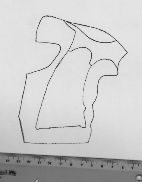

Hay un mensaje de hace Varios años en los que un compañero de este foro facilitaba los planos para hacer cachas de una GSP y otras pistolas con madera laminada que luego se lijaban y se repasaban al gusto. Alguien que los recibiera los puede colgar? Ese hombre ya no se conecta y no he conseguido ninguno de ellos.
Este hombre no colgaba sus planos porque no sabia poner imágenes
Alguien le pidió esos planos????? Yo querría los de la Gsp

Yo me estoy fabricando una cacha para un revolver Smith and wesson K14. En cuanto tenga los planos digitalizados los subo...
De hecho esta es la idea:

Recojo todos los comentarios y me pongo a ello!
Voy a probar ambas cachas... (Colgaré las dianas en "Entrenando para novatos")
Con la que mas me guste.... Me quedaré y la empezare a pulir al gusto, y con la forma de esta........ Fabricare la nueva con madera laminada, que para algo tengo una hermana que estudia arquitectura!!! Jajajajajaj
Así cumplo la doble función: funciinalidad y colgar aquí la arquitectura del brico!
