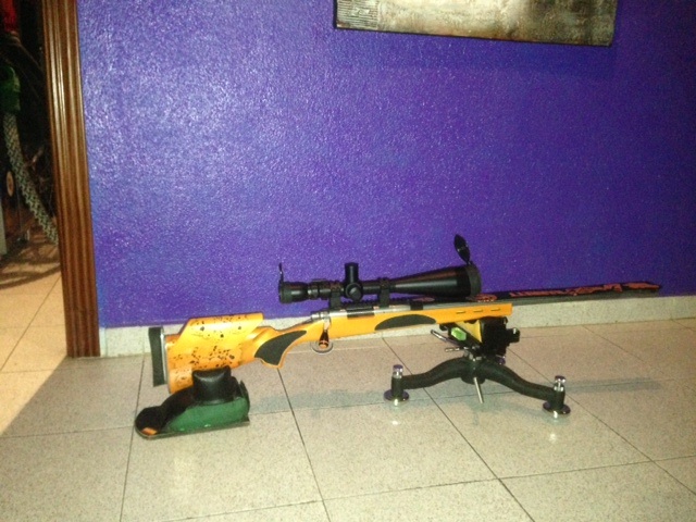

Pues no se hace tiempo que ando con ganas de pintar un arma de color verde oliva y ahora llego a mis manos un waterby vanguard de culata sintetica y me da mucho miedo pintarlo tengo pintura krylon de la de armas pero no se haber que consejos me dais

Yo la pintura para armas la probé con unas réplicas de airsof y a mi lo que me paso es que por la zona de agarre del sudor de las manos se me fue quitando yo ahora me he pintado un remington 700 para tiro como si de un coche se tratase imprimación con elástificante / pintura al agua y laca y ni un solo descascarillan ni nada eso si puedes echarle laca mate para el color que tu quieres

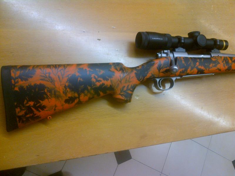

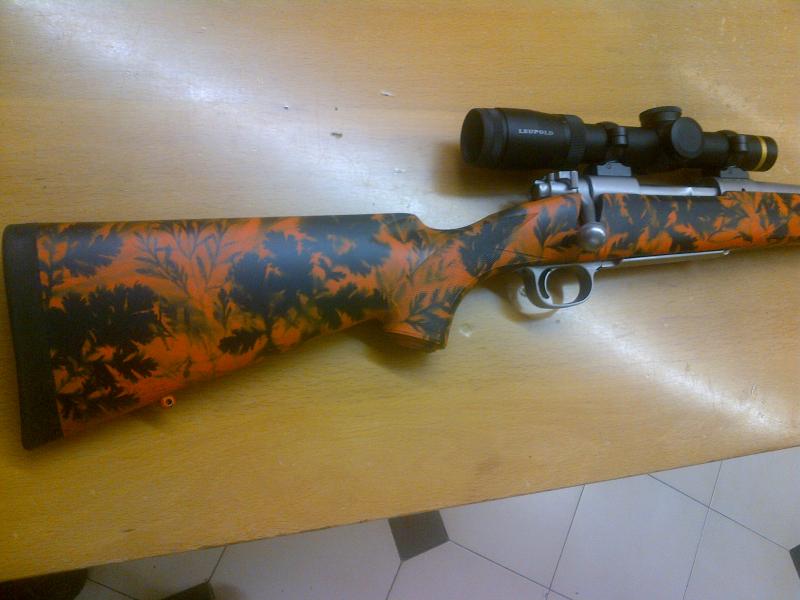

MUY BUENAS:
Si lijas al principio queda bastante bien en armas sintéticas y usando pintura de calidad no hay problema.
Te adjunto como quedó el winchester 70, el color es un tema personal, pero entre el gris original y el resultado obtenido.... pues, yo estoy bastante contento.
SALUDOS.
