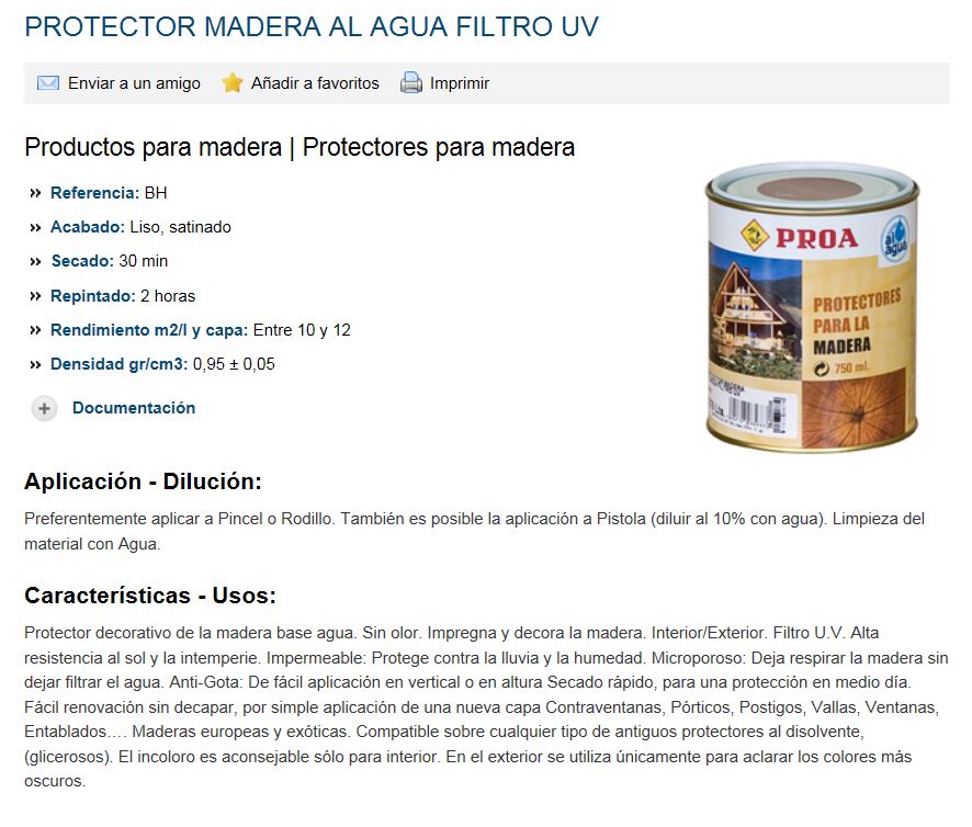

Le tienes que dar con un protector de la madera, que venden en cualquier tienda de pinturas. Ojo, que no es un barniz.
El barniz, es pintura a poro cerrado, en cambio, el protector es de poro abierto.
Normalmente, no se barnizan los acabados al aceite, pues tardan semanas enteras en secarse el barniz.
Con el protector de la madera, tendras un acabado satinado (semibrillante), que protegerá tu culata.
Ademas, si lees la letra pequeña del bote de aceite, seguramente te pondrá, que no es un producto de acabado, y que el producto de acabado final para una terminación al aceite, es un protector para la madera, pero ojo otra vez, que no te den barniz.......tiene que poner bien clarito "Protector para la madera", de poro abierto.

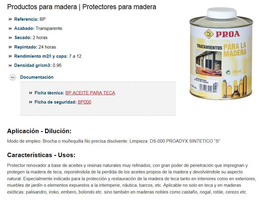

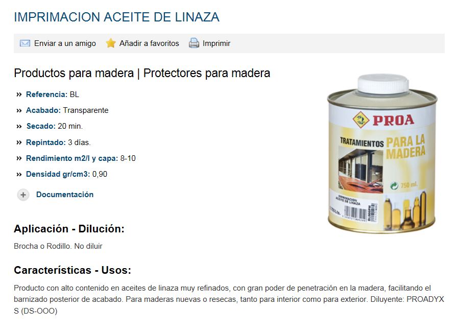

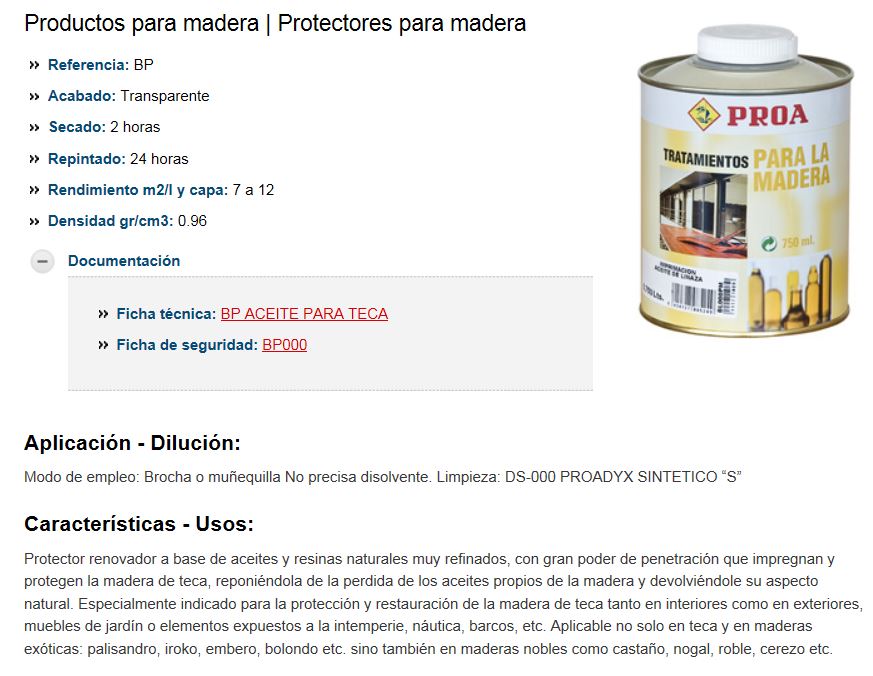

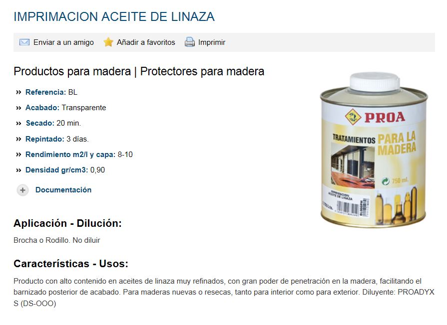

No es que quiera llevarte la contraria, pero tengo a 50 m de casa, un almacen de pinturas Proa, donde compro el aceite de linaza y teca, y lo que he dicho anteriormente, lo pone bien clarito en los dos botes........aunque en letra pequeña.
Primero, he probado con el de teca, y muy bien. Luego, he comprado el de linaza, pues había oído, que el de linaza, deja un acabado brillante......pero no hay tu tia.....dando cualquiera de ellos a madera de cocobolo, no hay diferencias de uno al otro, de brillo, nada de nada, a no ser, mientras esta fresco el aceite, cuando secan, quedan totalmente mates.
Y como quería un poco de brillo, pues le di una mano de protector de la madera a pistola, marca Proa y la cosa cambio..........
Y lo digo por experiencia, pues fabrico cachas, restauro y barnizo muebles, y esa, es la experiencia que tengo yo, y no creo que un aceite marca A, sea totalmente distinto al mismo aceite marca B.
