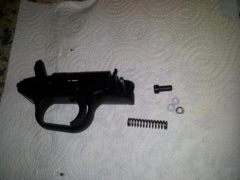

Hola. tengo una mossberg 500 que por lo visto ha estado guardada una larga temporada con la recamara abierta y elmuelle del martillo ha perdido fuerza. alguien sabe donde puedo conseguir uno? Gracias y un saludo.

Has probado a desmontarlo y darle un estirón?De paso dale un pulido a los laterales del martillo y al eje.
Prueba en Zasdar si no funciona ese tratamiento. Lo que no se es si los venden sueltos, quizás sólo vendan el casette de disparo entero, pero, tranquilo, no es demasiado caro.

A mi me paso lo mismo en mi 590a1,la he desmontado y le he estirado el muelle.La probare este fin de semana a ver si ha funcionado.
De todas formas llame donde la compre y me han dicho que me mandaran uno.
Porque la otra solucion que me dieron era mandarles la escopeta y que me lo cambiaban por la garantia,sin coste alguno,les dije que se lo podia poner yo y me lo mandaran sin cargo.
Esto de los 10 años de garantia mossberg es una pasada,aunque lo de los muelles, sea en parte negligencia nuestra.
Aunque recomiendan que se guarde con el cerrojo abierto,no creo que lo vuelva a hacer.

Hola de nuevo. por ahora ya tengo desmontado el caset de disparo y he sacado el muelle. parece que no hay ningun tipo de roce superfluo, habia pensado en calzar el muelle con una arandela del mismo diametro. q os parece?

Lo de las arandelas puede ser una solución, pero, en tu caso, intuyo que con pegar un estirón al muelle puede bastar.
Los muelles hoy en día no pierden propiedades así como así, La mayor parte de ellos, con estirarlos unos milímetros (5 ó 6) unas cuantas veces recuperan tono con facilidad.
Si además, como me dices, resulta que el arma se ha tirado un montón de tiempo con el cierre abierto, cabe suponer que el arma ha estado bastante abandonada de mantenimiento. Con el desmonte y limpieza que estás haciendo, seguramente sea suficiente.
Prueba y nos vas contando.

Hola de nuevo. al final he calzado el muelle con dos arandelas y el resultado perfecto ademas de costar la friolera de dos centimos.
