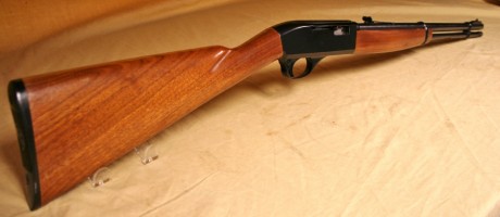

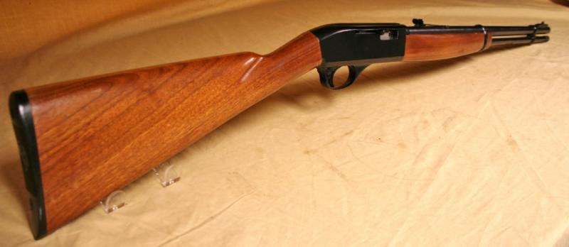

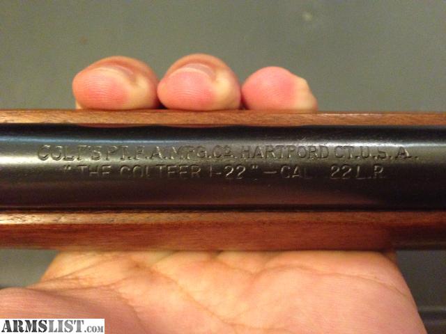

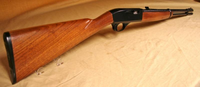

tengo la carabina de la marca colt colteer 22 l.r desde hace unos años gracias a un forero, no tengo muchos datos de ella pero me gusta mucho su estilo ya que se asemeja mucho a un wínchester de palanca pero en semiautomático y la marca del arma respecto en calidad lo dice todo, el problema que tengo es el extractor que no lo lleva, y el único sitio donde he encontrado repuestos es en estados unidos pero me dicen que no pueden enviármelo que es ilegal, agradecería mucho que algún forero me echara una mano para encontrar este repuesto y devolver a la vida esta joya de carabina, pongo unas fotos

una imagen del extractor

Busca a ver si hay importador en España de colt,o si tienes las dimensiones exactas,fablicalas con una pletina de buen acero.
Prueba a ponerte en contacto con Arminse o Borchers,por si suena la flauta,suerte y un saludo

Con una pletina de inox (Porque es mas dura) limas de cola de raton y paciencia te la haces como hice yo una de una Bereta 92.

me refiero a la forma el tamaño y el diseño que le han dado, le han dado un aire westher, viendo el manual lo dice todo.
es lo que tendre que hacer porque he contactado con arminse por email y su respuesta ha sido ``Lo sentimos pero no tenemos en estos momentos
Saludos´´ y no me han dicho si pueden pedirlo ni nada, en resumen han pasado de mi
