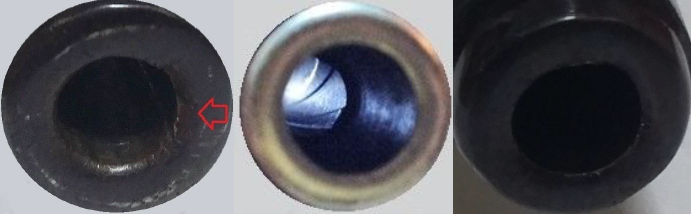

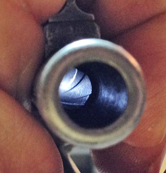

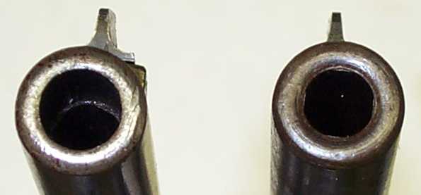

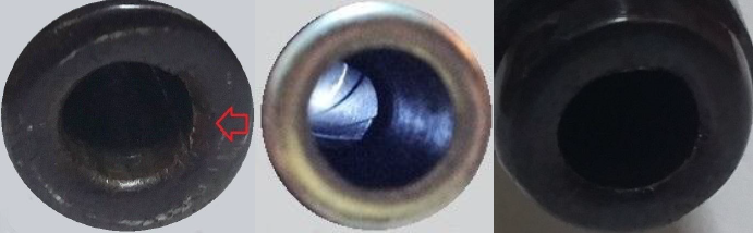

Re: RESTAURAR ESTRIADO DE UN CAÑON
Restauración Corona Cañón
