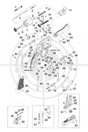

Hola a todos, tengo un revolver S&W K14 tiene sus años pero su aspecto es bueno y tira mejor de que yo puedo sacarle partido, el antiguo dueño le quito la doble acción y quiero reponerla, me gusta mas, así de paso aumentare el peso del disparador que aunque esta a peso me gusta mas duro ¿que pieza hace falta y como se llama? también tiene el alza rota y no quiero una LPA prefiero la original, he visto en Midway Ibérica piezas S&W&€ ¿hay otro sitio donde comprar? en Top Gum las puedo encontrar. Mas adelante le pondré unas cachas de goma o semianatomicas. Gracias

Tendrás que buscar el fiador, "sear" en inglés, así como su muelle "spring" y el pasador que los une "pin"
En este despiece corresponden a las piezas 49,50 y 51 respectivamente

Mil gracias Marroyol ahora empieza la busqueda por las armerias o ¿puede servir piezas de un ASTRA?

No creo que se puedan adaptar.

Me han dicho que las piezas de un revolver LLAMA son compatibles con el S&W K14, ¿que opinais?

He conseguido piezas de un revolver Llama y encaja como hechas para mi S&W así que he resuelto el problema de la doble acción.
