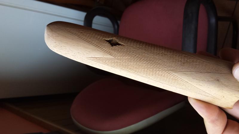

Ahora que ha terminado la temporada quiero restaurar varias culatas que tengo con pequeños arañazos. Primero sacaré los más profundos con el vapor de la plancha y luego el tema lijado.....
¿Qué granos de lijas me recomendáis? ¿Primero decapante?

Si la quieres dejar en la madera,primero decapar,despues plancha con trapo humedo,para quitar abolladuras,y despues lijado con alcohol de 96,con lija de agua fina(800 o 1000),o lana de acero del 000 o 0000

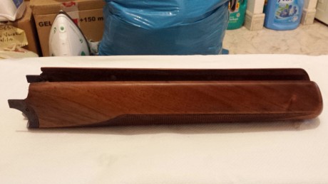

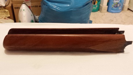

Mensajepor monchi682 » 18 Feb 2014 01:48

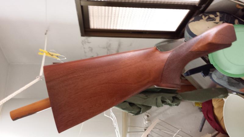

Asi es como se queda el acabado con el aceite de tung,despues de pulirlo a mano con trapo,ademas este aceite de saca y resalta la veta de la madera.

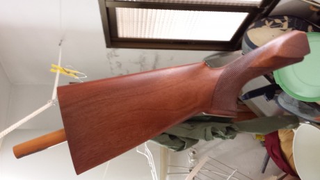

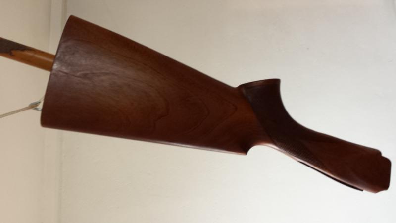

Mensajepor monchi682 » 18 Feb 2014 16:41
eltiorafeta escribió:Aceite de Tung al canto!
Muchas gracias!!! ;)
Asi es como me a quedado la culata tras unas cuantas manos con este aceite,como te dije,si te gusta mate lo dejas tal y como esta cuando se seca y si lo quieres satinado(semimate),pules las maderas con un trapo o con taladro y un bonete de lana.
A mi como me gusta el acabado satinado,pues a darle trapo y meneo de brazo.

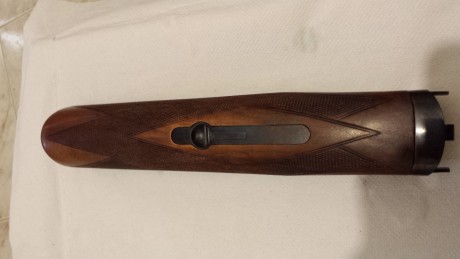

Mensajepor Pablo25 » 05 Jul 2015 12:12

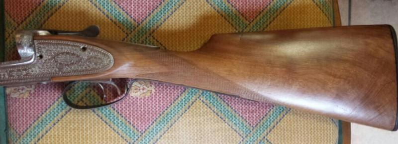

Esta culata la he restaurado solamente con cera Louis XIII y para mi gusto ha quedado bien. No se la resistencia que tendrá con el uso y la lluvia pero es una escopeta que no voy a utilicar, sino que es más bien por tener de recuerdo.
La pasada temporada he restaurado las maderas del rifle con aceite y cera, el resultado no está mal siempre que de vez en cuando se le repase la mano de cera. Por lo que tengo entendido, la cera hace que la lluvia resbale. Un saludo.
