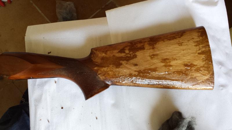

Esta es la culata de una aramberri topace,en proceso de decapado.

He probado tres marcas de decapante,los he tenido hasta 45 minutos actuando y la laca que lleva se desprende por algun lado y a burbujitas pequeñas,no quiero lijar a mano ni meterle la lijadora para no quitar madera,pero va a ser la solucion,porque entre culata y guardamanos llevo gastado un bote de 750ml,de una marca,375ml de otra y dos manos de otro de marca diferente,al final lijadora o soplete.
He restaurado con esta tres escopetas y nunca he penao tanto!!! :mrgreen: :mrgreen:
En la foto de arriba ya llevaba casi gastado el bote grande.
Algun consejillo,gracias

Mensajepor duran » 09 Feb 2014 08:34
Saludos,
Eso es que le han echado poliuretano.
De todos modos esperar 45min es excesivo, pq en cuanto se pasa el efecto del decapante la cosa se pone dura otra vez.
En cuanto salgan las burbujas, vele dando con la espátula y veras como sale.

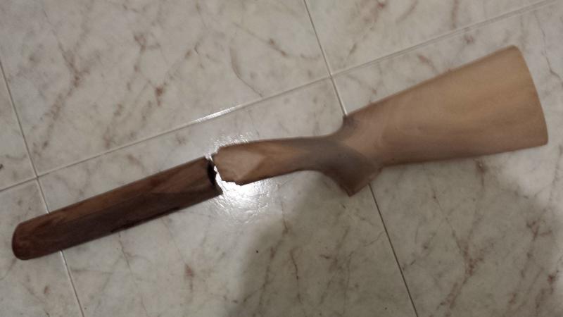

Gracias compañero,asi lo hice ayer al final y tras dos botes de decapante y un poco de lijado en algunas partes,he conseguido dejar la culata limpia y medio guardamanos
