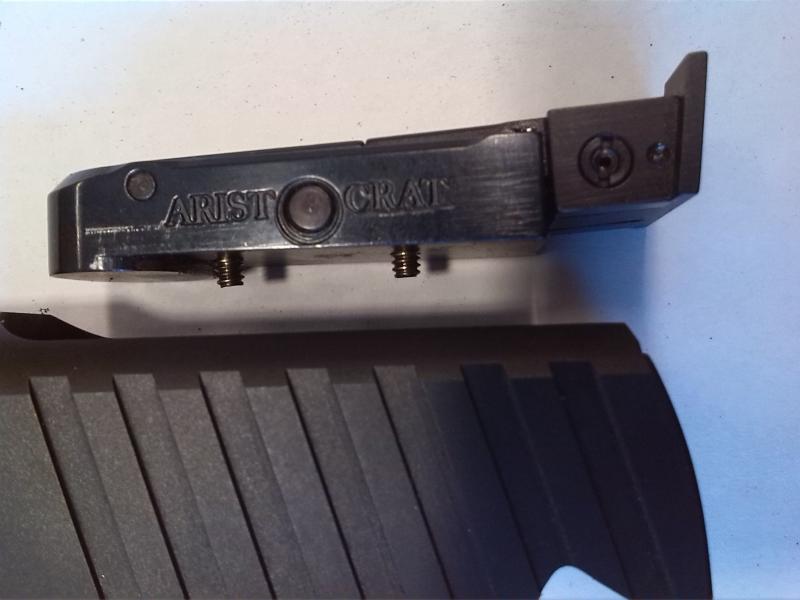

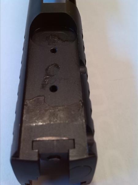

Pues si compañeros con una sti target master y unos 200 tiros a poco pierdo el alza. Ha fallado el pegamento? el ajuste de los tornillos?...
El caso es que no se como desmotar toda la parte superior del alza para pegar y apretar de nuevo los tornillos que la sujetan a la corredera.
En la foto se ve resto del pegamento de fábrica así como marcas de haber arrancado hasta el pavón del sitio del pegado.
Me veo enviándola a masip o borchers y encima fuera de garantía.
Alguien a desmontado la misma? porque con tanto tornillito no parece empresa facil. Miedo me da tocarla, Saludos al foro.

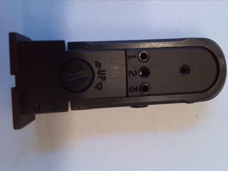

Ninguno de los tornillos que se ven dan acceso a los tornillos de abajo, estos solo son para el ajuste del alza no para su anclaje al armazón, imagino que se deberían quitar los pasadores pero....
Pues si compañeros con una sti target master y unos 200 tiros a poco pierdo el alza. Ha fallado el pegamento? 10
Vista superior del alza con los tornillos de ajuste

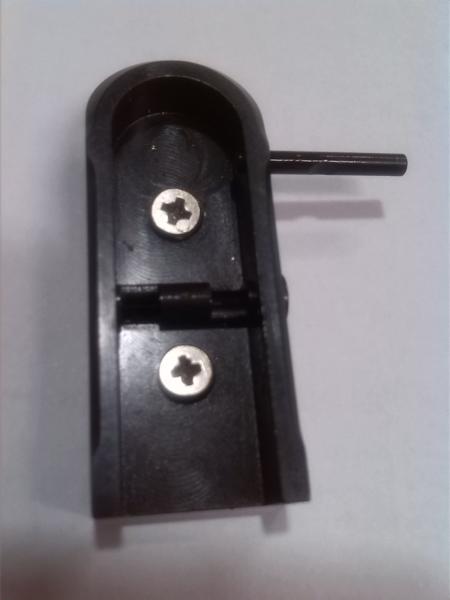

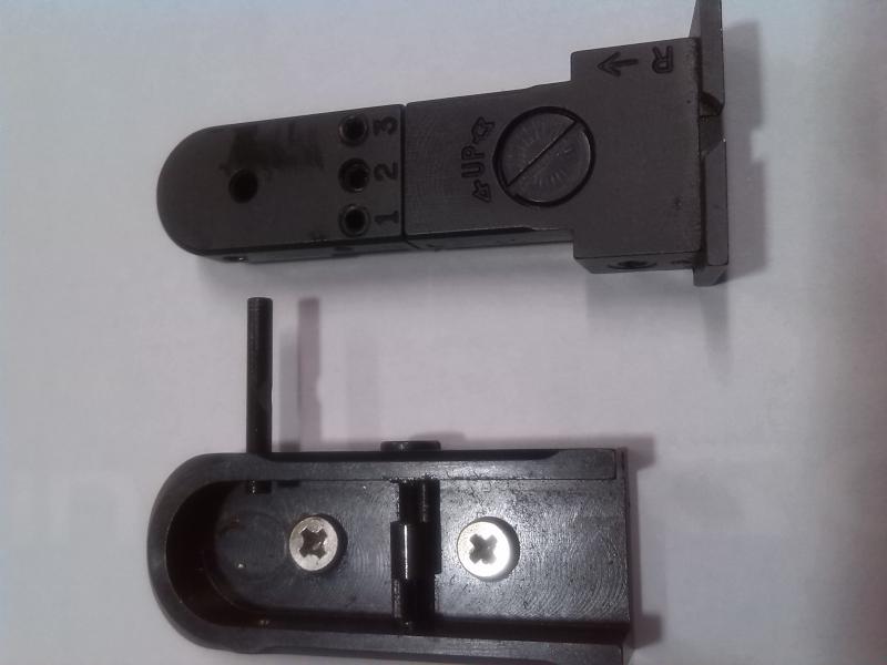

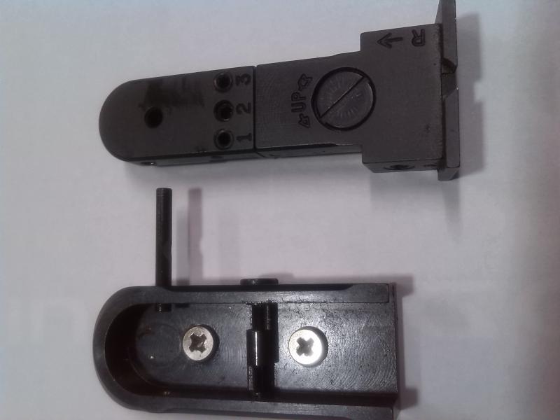

Que hay compañero, menudo gafe tienes, pero cosas mas raras pasan.
Lo que tienes que hacer para separar el alza de su base es retirar el tornillo allen que se encuentra delante de los tres tornillos allen de ajuste en altura, ese tornillo allen lo que hace es que no salga el pasador delantero que tiene un rebaje en su centro, y una vez retirado saca el pasador delantero con un botador y ya lo tienes desmontado.
Espero que te sirva de ayuda, saludos.

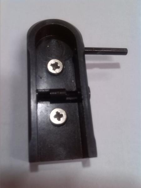

Gracias enormes al compañero Alavama. Adjunto fotos del despiece. Todo perfecto. Saludos.
Pues si compañeros con una sti target master y unos 200 tiros a poco pierdo el alza. Ha fallado el pegamento? 30
Alza y base.
Pues si compañeros con una sti target master y unos 200 tiros a poco pierdo el alza. Ha fallado el pegamento? 31
Base del alza
