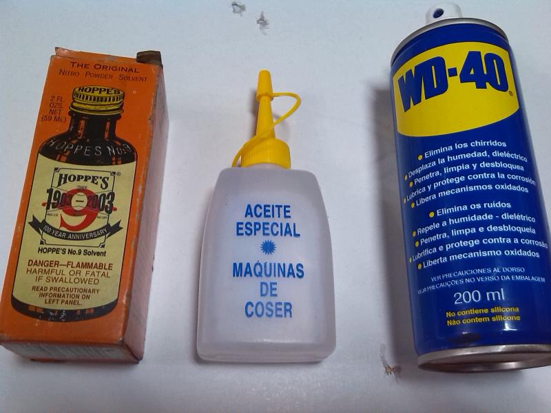

Te envio mi receta: si voy sobrado de tiempo utilizo un "Nitrosolvente" tipo Hoppes N.9 lo aplicas con un cepillito de dientes por todos los rincones del arma tanto interior como exterior dejas unos minutos y arranca grasas duras y otros residuos, luego aplico una fina capa de aceite de maquinas de coser y lista. Si voy rápido utilizo el WD 40 que lo encuentras en cualquier hiper o ferretería y vale para todo. Productos baratitos para tiempo de crisis. Saludos.
