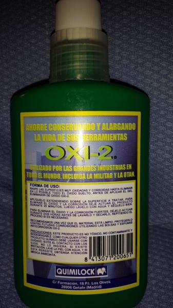

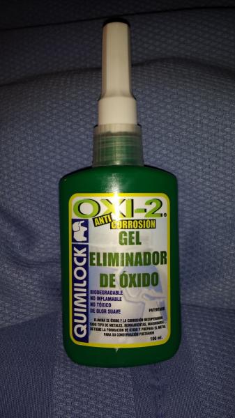

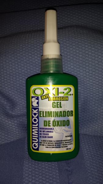

El acero de lana,el aceite,el frotar y la paciencia,es muy buen consejo y yo lo hacia asi,hasta que descubri este producto,con el he restaurado escopetas viejas y funciona de maravilla,sin atacar al pavon,cromados ni niquelados.
Y nooo,no tengo acciones de la empresa :lol: :lol: :mrgreen:

La lava de acero es lo que conozco, peo estaría frotando años. Ese limpiador de óxidos ¿es de efecto rápido? La idea seria probar en zona no visible de algún arma con ese limpiador y ver resultados.

Te garantizo que es efectivo y no ataca al pavon,pero como dices prueba en una parte que no se vea mucho.
Al restaurar los cañones de una paralela antigua,yo lo aplique lo dejé unas 2 horas actuar(según grado de oxidación), y después le frote con un estropajo,de esos para las sartenes antiadherentes,que no raya,y se me quedo impoluta.
Ampliando la imagen puedes leer el modo de uso,un saludo

Hola, mira la verdad que en lo personal prefiero los estropajos de los verdes, los duros como dijo el compañero, y te explico porque, si bien las armas niqueladas, cromadas o de inox, están hechas para soportar el oxido a veces pasa que se manchan con este, a veces, gran cantidad de veces en realidad, no es oxido que sea del arma sino de residuos que se oxidan en su superficie, y la verdad que eso te puede suceder con la lana de acero por mas que sea 000.
nada que una limpieza mas asidua no solucione, pero el estropajo verde no deja residuos oxidables.
Con respecto a los químicos ten cuidado si no sabes o no es algo especifico como lo que recomendó el compañero monchi682, yo he experimentado mucho y la verdad que aprendí pero también me cargue unos cuantos pavonados.
