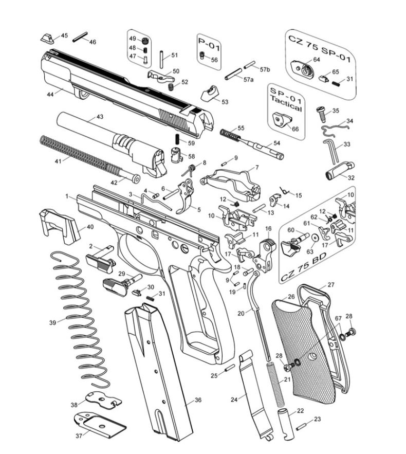

Hola , una amiga del Club de tiro tiene una CZ75 que no da el peso para competir en 9mm y antes de acudir a un armero quiere saber de que modo se le sube el peso al disparador , por si ella misma seria capaz de hacerlo.Supongo que cambiando piezas , pero cuales si es asi.

Le tienes que cambiar el muelle del disparador, desmontas el arma, y en la empuñadura, encima del disparador, esta ese muelle.
Pero, fabricar ese muelle, es un trabajo de armero medianamente cualificado.
Cambiando este muelle, aumentas, o reduces la tensión del disparador.
En el diagrama adjunto, seria el muelle Nº 8

Buenas manolosolo , el caso que ha de ser por el uso anterior de la pistola RR TT , o algo asi el caso es que no llega a los 1000Grs , y habiendo oido sobre limas y lijas , pensaba que la cosa seria aun mas seria como un cambio de fiador o algo asi.Pero no parece una reparacion que pueda hacer uno mismo , ni tampoco demasiado cara.

Hombre, subirle unos 360/380 gramos con solo muelles es ya complicadillo. Lo que puedes ya hacer es sustituir el fiador (pieza 11) y el martillo (pieza 16) y ponerla de fabrica con lo que se te quedaria en unos 1.800 gramos, ya que se ve que lo afinaron y ya poco arreglo tiene.
Quedaria con el peso casi original y a partir de ahí, si quieres, afinarlo un poco para suavizarlo y bajarle unos gramos y dejarle el peso en unos 1.400.

Pero, no se supone, que el martillo, y fiador, son los originales de fabrica? No es tan complicado, aumentar una libra de peso a un muelle, que es lo que necesita.

Gracias a los dos , desde el principio creia que habia que cambiar piezas , pero no llevo en esto tanto tiempo para afirmar nada con cierta rotundidad , pero al final se cambiaran las tres piezas que mencionais , y asi dejarla sobre los 1500grs para competir en 9mm. ¿ Teneis idea de por cuanto puede salir ese trabajo en una Armeria ?

En el modelo 75 el muelle que le da mas fuerza al gatillo es el muelle real (numero 21 del diagrama de despiece).
Para afinar el gatillo y quitarle peso del disparador en IPSC lo que se hace es cortar un par de espiras al dicho muelle.
Creo que sustituyendo el muelle real por uno nuevo ya conseguiréis que tenga los 1360 gramos de disparador que piden para la modalidad de 9 mm.
Ademas es la prueba mas económica. ya que ese muelle vale unos 5 €.

Yo tengo varios muelles reales desde 15 lbs a 19 lbs y la verdad con ninguno se consigue una variacion de 360 gramos que es lo minimo que necesita el compañero de añadirle a su disparador.
Es cierto que te varia unos gramos (así a ojo 10/20 gramos a lo sumo), ganas suavidad pero hay que controlar que siga picando bien el piston.

Pero..........vamos a ver........en primer lugar, quieren aumentar el peso al disparador, y se habla de cortar, no una, si no dos espiras del muelle real......sin animo de ofender, eso es, una soberana chapuza, que puede afectar a la percusión e inutilizar el arma, aparte de ser algo totalmente inapropiado y que desaconsejo fervientemente. Para eso, ya hay una empresa, que se dedica solo a fabricar muelles para armas (Wolff), y tiene kits de varios pesos, pero todos, absolutamente todos sus muelles, tienen las mismas dimensiones. Pagas con Visa, y en una semana, tienes los muelles que quieras en tu casa.
Y siguiendo por partes, lo que da la tensión al disparador, no es el martillo ni el fiador, si no los muelles que los accionan :cry:
..........Y, odio repertirme, pero.....para aumentar o disminuir la tensión del disparador, en el caso de la CZ 75/85, Tanfoglio´s, Spinx, y clones varios, hay que sustituir el MUELLE Nº 8, SI O SI, que repito, lo fabrica cualquier armero competente..........y para el que crea que hablo de oídas, he visto hacer ese muelle delante mia, y si me dicen cual es el original, no soy capaz a distinguirlos. No hay que sustituir NADA MAS :twisted:

El fiador y el martillo que traen de origen las cz´s tienen unos angulos que hacen que tenga un recorrido mas largo y mas aspero de lo deseado para tirar en precision y discrepando contigo, ese recorrido tambien contribuye a la dureza del disparador. Cualquier armero que le lleves una CZ para afinar y quitarle peso te va a pulir y cambiar los angulos del fiador/martillo, ademas de jugar con la presion de los muelles de la cola, del fiador y del martillo, como hace por ejemplo Waffen Oschatz - https://www.waffen-oschatz.de/CZ_75_Sport_2.html - con las Sport II, una de las cuales poseo.
En este video https://youtu.be/kWlqwMwV-Y4 minutos 2:00 y 2:20, se puede ver las partes y el angulo que se deberia dar al fiador/martillo para afinarlo.
Entiendo que si la CZ de la compañera está a 1000 gramos porque le han afinado el martillo y el fiador, ademas de aligerarle alguno de los muelles, solo cambiandole el muelle de la cola, nº 8, no creo que le de 400 gramos adicionales de peso y si, en un hipotetico caso, así fuera, tendria un primer tiempo durisimo y un segundo muy ligero que haria muy incontrolable el disparo.

En mi modesta opinión, creo que sería lo mas coherente: empezar por lo mas simple y barato. Y a partir de ahí, ir "afinando dureza" a base de otras piezas.
Respecto al comentario de Manolo, referido a su contrariedad al "corte de espiras": yo también soy "anti-corte-muelles", pero como bien sabrás es asi como lo hacen muchos armeros de grandisima reputación. Pero insisto, y a pesar de ello, sigo sin comulgar con el dichoso corte de espiras para quitar tensión. Como tu, también soy mas de sustituir muelles con cambios de peso, que también es sencillo y barato. Creo que lo que trataba de explicar mi amigo Pepper, es como "habitualmente" se le quita peso al disparador de la CZ 75 Shadow.

Entiendo perfectamente, que para quitar peso al disparador se pula ligeramente el martillo y fiador, sin llegar al desbaste, claro esta, ademas, logramos una mayor suavidad en el mecanismo, pero si ya se lo han hecho, no creo ahora que para aumentar la dureza, les haya que meter las piezas originales nuevas sin pulir y cortar espiras del muelle real.............pero bueno, doy por terminada mi intervención por estos lares. :cow:
