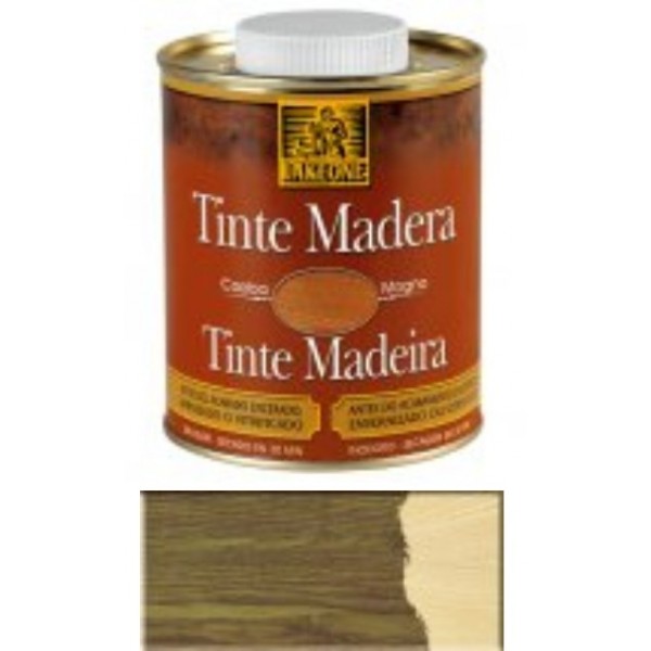

Buenas tardes,
El color a que te refieres “el chocolate” ( por cierto me encanta el chocolate con avellanas jejeje, que rico!!!), lo puedes conseguir con el tinte de wengue, la marca Liberon y Lakeone seguro que trabajan con dicha tonalidad.
Quiero barnizar unas maderas en color chocolate,marron sin reflejos rojizos,marron oscuro,sabria decirme 40
madera wengue.png (35.46 KiB) Visto 1642 veces
Quiero barnizar unas maderas en color chocolate,marron sin reflejos rojizos,marron oscuro,sabria decirme 41

Esther escribió:Buenas tardes,
Mejor respuesta imposible.
Aunque quizás, por facilidad (no es fácil encontrar esas marcas en cualquier sitio) pueda apañarse con buenos resultados con un barniz de la gama XILADECOR, el cual ya viene teñido, y facilita mucho el uso a los no profesionales. Tan solo deberá pasar una fina lija entre capa y capa (es un barniz de poro cerrado, muy sencillo de aplicar y serán necesarias 3 capitas finas, con buen secado entre capas, para un acabado perfecto).
Descargar Ficha Técnica "Xiladecor Eco-Protector Wenge aquí
Información "Xiladecor Wenge" aquí.
