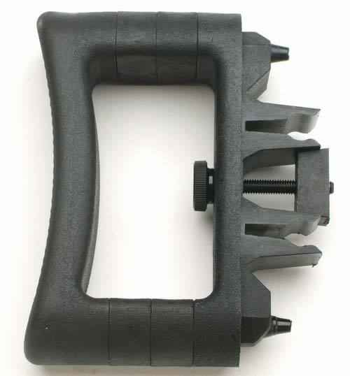

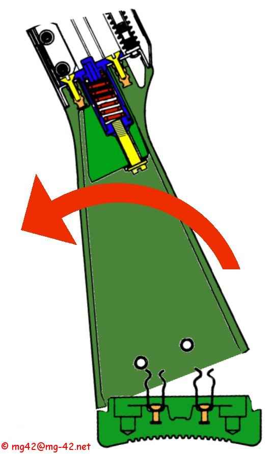

Hola dejo algunas fotos para que veáis como va.
Gracias de todos modos.

en tiendo que la culata de tu G3 es plastica claro hueca por dentro tendria que llevar dos pasadores fijos que coisiden con los Clips de la cantonera vamos como sale en las dos imagenes que subistes al foro...!

Eso es, mi problema es como adaptar una cantonera sin clips, buscar algo alternativo a los clips compatible con la culata hueca de plástico.
