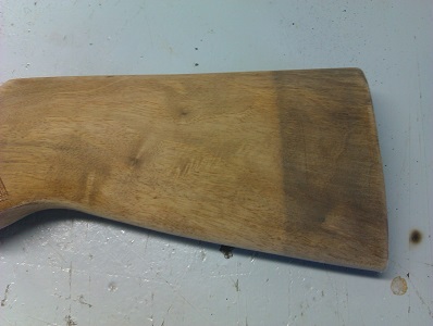

Mensajepor AntonioS » 18 Nov 2013 22:20
La temporada pasada le deje puesta a la escopeta una cantonera de goma tipo calcetín. El problema es que la madera se ha quedado manchada como esta de la foto (no es la mia pero esta igual o peor) y no se como quitarlo. La culata esta al aceite. ¿Alguna solución?

Mensajepor monchi682 » 20 Nov 2013 20:58
Hola AntonioS,prueba primero el método menos agrasivo,que es mezclar Aguarras(esencia de trementina,no simil),Alcohol y Agua,a partes iguales,si no sale asi usa solo aguarras,y después pasale lana de acero muy fina y dale una mano de aceite de terminación para madera.

Mensajepor AntonioS » 21 Nov 2013 23:08
Gracias monchi682 ya lo probado y nada, también he probado legía caliente, agua oxigenada y un quita mancha para tintas, se ha aclarado algo pero no desaparece, le he pasado varia lijas y he terminado con lana de acero muy fina, nada ya lo único que se me ocurre es tintar el resto de la culata para disimularlo pero no me convence.

Mensajepor monchi682 » 22 Nov 2013 01:13
AntonioS escribió:Gracias monchi682 ya lo probado y nada, también he probado legía caliente, agua oxigenada y un quita mancha para tintas, se ha aclarado algo pero no desaparece, le he pasado varia lijas y he terminado con lana de acero muy fina, nada ya lo único que se me ocurre es tintar el resto de la culata para disimularlo pero no me convence.
Prueba primero,antes de tintar,a darle decapante,que no te importe darle dos o tres manos,si ves que sale,pues yo ha habido maderas que para quitarle el aceite lubricante impregnado la he dado hasta cinco manos,y después si se queda bien,le pasas el aguarras o disolvente para neutralizar el efecto del decapante,para que te tome bien el aceite

Mensajepor Esther » 22 Nov 2013 18:27
Hola,
Vamos a ver si con alguna pauta que te ha dado algún compi y algunas de mis aportaciones, te podemos ayudar.
1* Limpiar toda la culata con decapante en gel y retirar con espátula, repetir al día siguiente la operación si crees que es necesario.
2* Aplicar alcohol 96º y lijar con papel de grano medio.
3* Aplicar alcohol96º y esta vez lijas con lana de acero 000
4* Una vez esté toda la madera libre de barnices y ceras, entonces ya se puede aplicar un producto específico tratante de la mancha a limpiar.
En este caso aplicar un aclarador de madera de la marca LAKEONE, es una marca quizás un poquito cara, pero es de muy muy buena calidad.
5* Lo último será tratar la madera al gusto, o con aceites, goma laca o tintes etc….eso ya lo decidirás. Lo importante ahora es limpiar esa madera, por la foto parece que sea nogal, es posible?????
Aquí me tienes para colaborar en tu proyecto.

Mensajepor Esther » 22 Nov 2013 18:34
Se me olvidó comentar, NUNCA UTILICES LEJIA EN MADERA, el resultado es desastroso!!!!

Mensajepor AntonioS » 25 Nov 2013 23:08

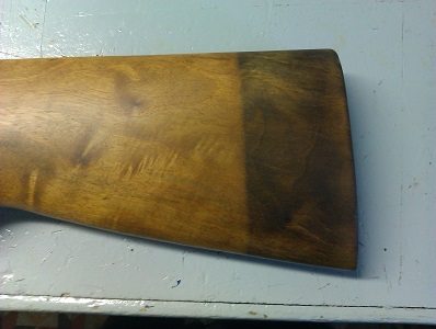

Bueno me he puesto manos a la obra. La segunda foto es como estaba, la primera después de lijar y darle con el alcohol. Mañana compraré el aclarador de madera y si me da tiempo lo usaré y seguiré comentando.
La temporada pasada le deje puesta a la escopeta una cantonera de goma tipo calcetín. El problema es que 130
La temporada pasada le deje puesta a la escopeta una cantonera de goma tipo calcetín. El problema es que 131

Mensajepor manolosolo » 25 Nov 2013 23:57
Yo creo que te va a ser difícil de quitar.
Es mas, casi apuesto a que el culpable, ha sido el sol. El color original, a quedado tapado y protegido por la cantonera, y el sol, ha decolorado el resto.
Creo que la solución seria tintar de nogalina toda la madera otra vez, y después dar un acabado al aceite, o incluso barnizar.
Suerte en la reparación.
