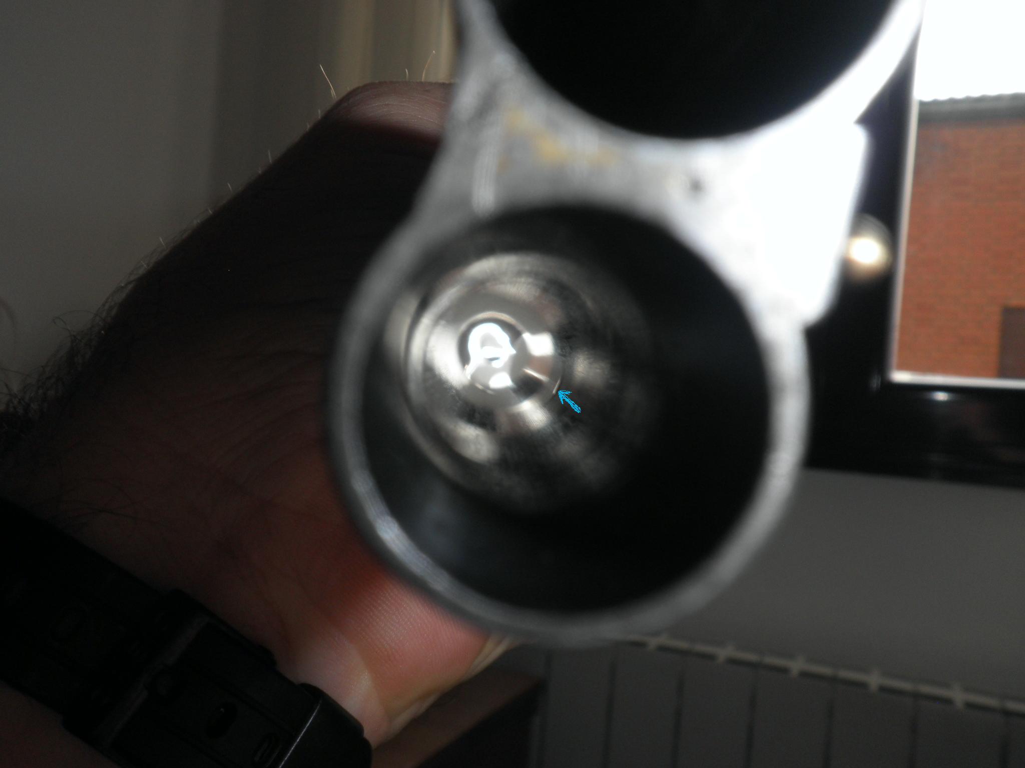

Hola a todos.
Tengo una escopeta con un pequeño golpecito en el cañon por el lado de fuera, desde dentro del cañon se ve un bultito pequeño, está como a unos 20 ctm de la boca del cañon.
Seriais tan amables de decirme si corre algún peligro la escopeta por esto, desde fuera se nota muy ligeramente, hasta ahora no he tenido ningún problema pero querria algún consejo.
Os dejo una foto para que veais lo que es, medirá menos de 1 mm de alto aunque en la foto parece mas gordo de lo que es

disparale 8 o 10 tiros de perdigon seguidos para que coja un poco de temperatura y despues automaticamente sin darle tiempo a enfriar dispara una bala de las que son enterizas , no una de esas que vienen recubiertas de plastico , vamos , una de las baratas para que lo entiendas , si con un tiro no se arregla del todo repite , eso no es nada y se soluciona asi de facil

rs-05 escribió:disparale 8 o 10 tiros de perdigon seguidos para que coja un poco de temperatura y despues automaticamente sin darle tiempo a enfriar dispara una bala de las que son enterizas , no una de esas que vienen recubiertas de plastico , vamos , una de las baratas para que lo entiendas , si con un tiro no se arregla del todo repite , eso no es nada y se soluciona asi de facil
saludos
Ingenioso y poco agresivo, es un método interesante, trabajas el metal en caliente y con gases a altísima presion ( como los planchistas de Lepe :mrgreen: que arreglan las abolladuras de los coches soplando por el tubo de escape), de hecho es como un "fire forming" pero del cañon.
Los armeros para reparar esa abolladura, pasan por el cañon una "canica" calibrada del diámetro del ánima. pero hay que ser conscientes que con esa operacion se puede ver resentida la tenacidad del acero.

Si el bollo no es significativo,olvidalo.pero si la estetica no te deja vivir ,llevala a un buen armero,que con el mandril de quitar bollos te lo saca enseguida.Saludos.

El bollo con la pieza especifica que tienen los armeros (Buenos) se saca en un pis-pas. Pero hay un pequeño problemilla.... Si el cañón esta cromado interiormente, muchos tienen una capa de cromo duro, para que quede bien hay que quitar el cromo y luego volverlo a dar. Esto es lo que encarece la reparación.
Yo he llevado algunos cañones a la armría El Reno de Eibar y en menos de 10 minutos me han reparado el cañón. Eso si, los cañones que he llevado no tenian el ánima cromada.

Y ese bollo no afecta al plomeo de la escopeta??

Gracias por las respuestas, pues si no reviste mayor problema me quedo mas tranquilo.
La escopeta plomea de lujo y muy uniforme y no le he notado nada que me haga pensar que pasa algo raro (he hecho varias pruebas de plomeo en plancha).
Si sólo lo tengo que quitar por cuestión de estética haí lo dejaré ya que no me preocupa ese aspecto, además por el lado de fuera casi ni se nota.

te comento para que puedas quedar tranquilo.
tengo varias escopetas, y la que mas uso, tendra mas de 20 golpes mayores que ese.
los armeros que yo sepa no pasan ninguna canica ni leches de esas, te comento lo que usan:
una barra de 10 mm de diametro, roscada a un cilindro de aprox. 18 mm y una longitud de unos 10 cm., este cilindro en la zona atada esta cortado vertical al eje, pero en el otro extremo termina en punta produciendo una superficie plana como si fuese un chaflan,y con dos iguales lo sacan.
joder, te mando un dibujo, porque leyendo lo que pone no me entero ni yo.
suerte

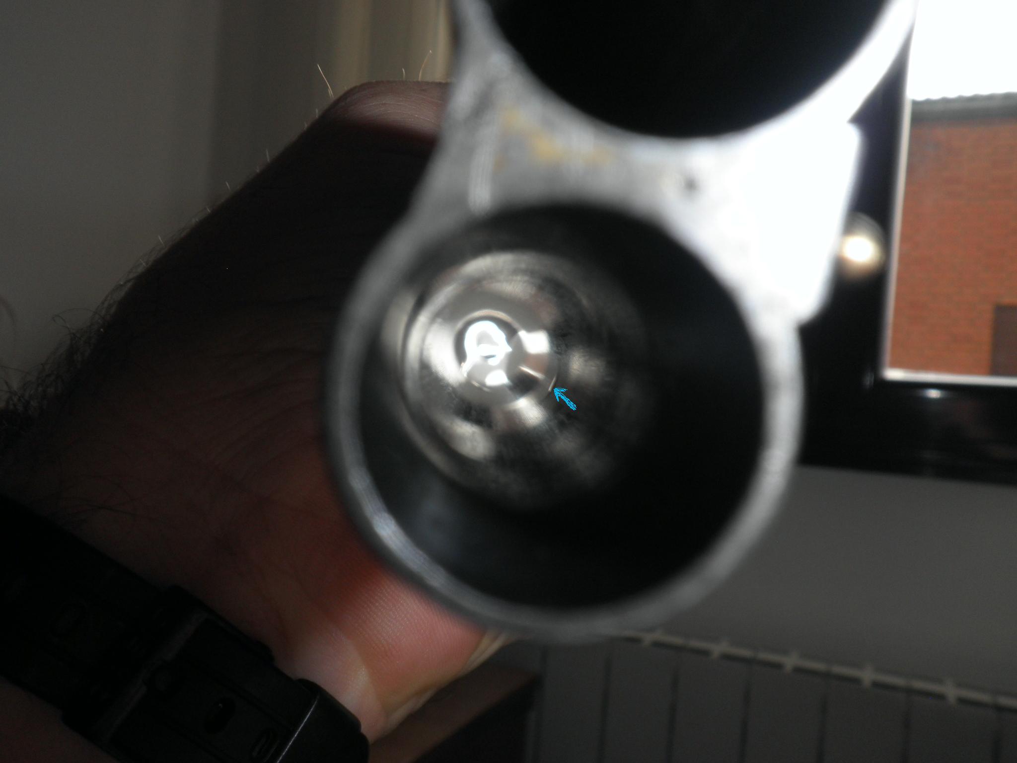

Montesino escribió:Hola a todos.

hola, merece la pena que te quiten el bollo, a mi me han quitado alguno y tan siquiera me han cobrado. Lo hacen con un cilindro excéntrico que en un extremo lleva una manivela girando la manivela el excéntrico hace presión y saca el bollo en menos de un minuto. Si disparas con ella y lo dejas mucho tiempo el disparo por el tiempo produce desgaste y cuando lo quieras sacar no sale del todo. Cuanto antes mejor
