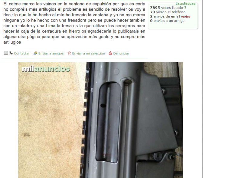

2º para el tema de las vainas, algo importante pq son caras y no hay, he pensado en "abrir" un poco mas la ventana para que no choquen contra el armazon pq viendolo detenidamente el problema es que el cerrojo tiene mas recorrido hacia atras y la vaina sale mucho antes golpeando el armazon. no me gusta el deflector pq lo veo algo churro y antiestetico, alguien ha intentado esto? lo vi en milanuncios y no prece mala idea, no andara por aqui el autor por casualidad?

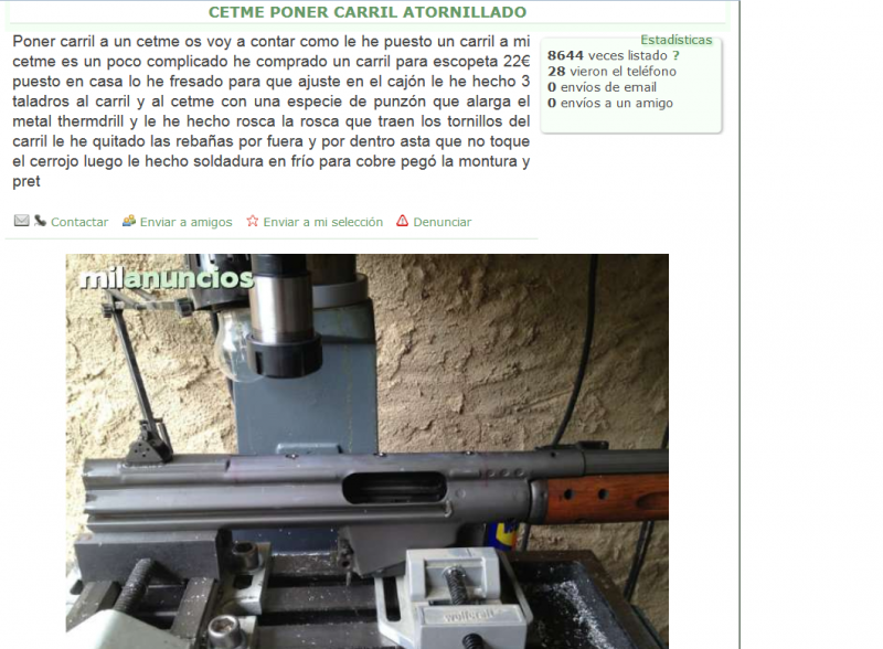

3º tambien me gustaria montarle un carril pycatini de esos largos aprox. 23cm de esa forma puedo montar punto rojo o visor a mi gusto y no tener una montura para cada uno. Y nuevamente le he copiado la idea a este señor :) Seria cuestion de fresar el carril y hacer 3 taladros con cariño al armazon, algo similar se ha hecho por aqui a las escopetas stinger sin mayores dificultades
Por ultimo si estas 3 cosillas salen bien y la recarga del 307 funciona me gustaria añadir un buffer y un freno de boca para completarlo todo con un fosfatado en negro como el original
Alguien me puede aconsejar en lo de abrir la ventana y el tema del carril ?
