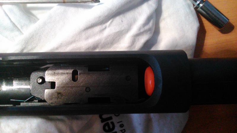

He comprado hace escasamente 2 meses una Remington 870 Express. Apenas debe de tener 60 disparos y el otro día en una cacería se me quedo completamente bloqueada tras un disparo. No hubo manera de soltarla hasta que volvimos y desmontamos el mecanismo de disparo. Los compañeros comentaban que los cartuchos que estaba utilizando unos TRAP MAX de 24 gr, eran muy malos y causaban problemas también en las repetidoras. Lo consideré posible, pero este fin de semana me ha vuelto a ocurrir esta vez con los aliviapercutores que anteriormente no me habían dado este problema, aunque sí algún problema de alimentación doble debido a que miden menos de 70 mm, un problema menor. Habriendo la escopeta he visto que el problema es que hay un tetón en lo que creo que es la acción (el mecanismo justo detrás del cartucho) que se queda fuera tras el disparo impidiendo que la placa inferior de la acción se desplace hacia atrás. Basta con pulsarlo ligeramente, ya que no ofrece resistencia alguna, y montar para que vuelva a funcionar, aunque no pasa de dos cartuchos antes de que se vuelva a bloquear. Desconozco si el problema es del tipo de cartucho, el tamaño del culotte o qué, porque hasta el otro día no me había dado este problema con cartuchos de plato y de caza.
Adjunto una foto del mecanismo visto en el que se aprecia perfectamente el tetón.
He encontrado que con un pequeño alambre con la punta doblada, metiendolo por las ranuras que deja la acción en la parte de atrás puedo presionar el tetón y desbloquear el arma sin desmontarla, pero no es solución, obviamente.
Si alguien ha pasado por esto o tiene idea de qué puede estar pasando agradecería sus comentarios. No obstante he enviado un correo a la armería para que me dé su opinión.

Bueno, he tratado con el distribuidor y me ha indicado que el tetoncillo que menciono es el pasador de la aguja percutora, que si no podía desmontarlo que les enviara la escopeta.
He desmontado y vuelto a montar y al parecer se ha quedado más firme de lo que estaba. Efectivamente el pasador lleva unas ranuras en una de las cabezas que son las que lo mantienen en su posición, según el distribuidor me ha explicado. Se pueden ver en la fotografía si se observa en detalle. El hecho es que este pasador no va sujeto por nada más que a) estas estrias en la cabeza y b) la propia presión del muelle de la aguja percutora. Como en posición normal el pasador está vertical, si falla la sujeción no es extraño que se deslice, sobresalga y estorbe el retroceso del carro (o como se llame). Puede ser un problema de ajuste de fábrica.
Es exactamente lo que se ve en el vídeo que has subido pero en mi caso no había manera de desbloquearla, y mira que le di con la culata en el suelo como había visto en algún vídeo.
Desde que la desmonté y rearmé no me ha fallado, con los aliviapercutores, pero hasta el fin de semana no puedo probarla con munición y hacerle el rodaje bestia que sugerís.

Acabo de ver el siguiente vídeo y el pasador que sujeta a la aguja percutora puede atascar el arma bloqueando la pieza que levanta al tetón (esto creo que es lo que dices que te ha pasado).
Este pasador entra muy forzado en el cerrojo para evitar que se salga. Si se sale el pasador, puede que algo de lo siguiente esté mal:
-El pasador no está metido de tal manera que se quede bien fijado.
- El pasador no tiene la parte más ancha lo suficientemente ancha.
- El agujero en el cerrojo es demasiado grande.
Puedes probar las siguientes soluciones:
- Meter el pasador bien (pero con ganas).
- Probar con un pasador nuevo.
- Fijar el pasador con un fijador de roscas como el Locktite 243.
Espero que te sirva de ayuda.
