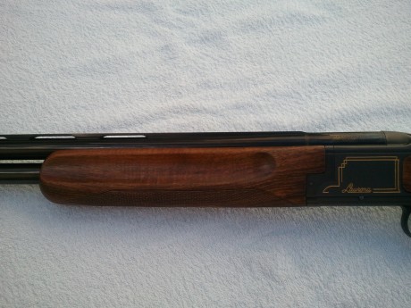

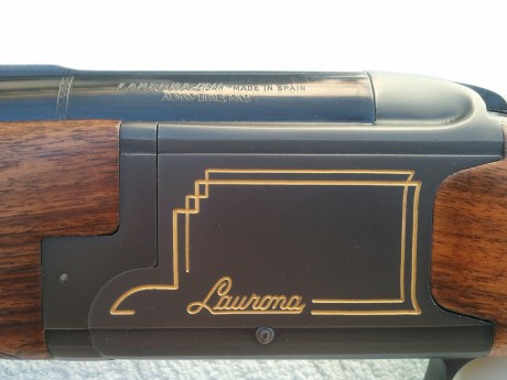

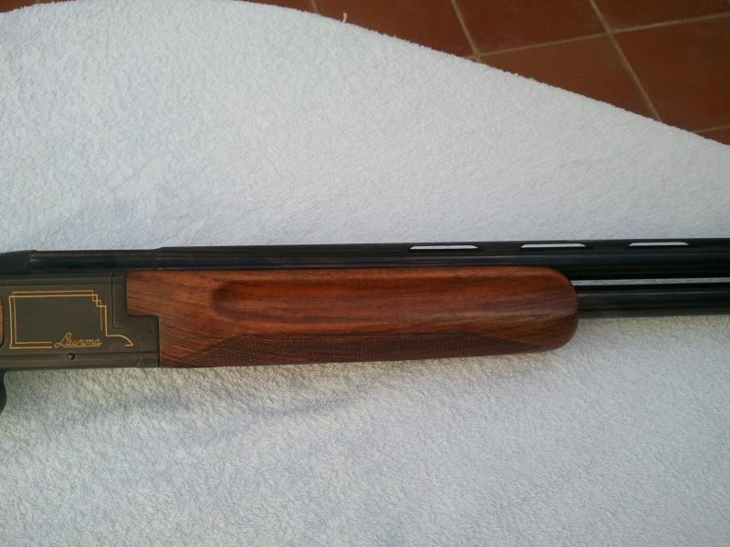

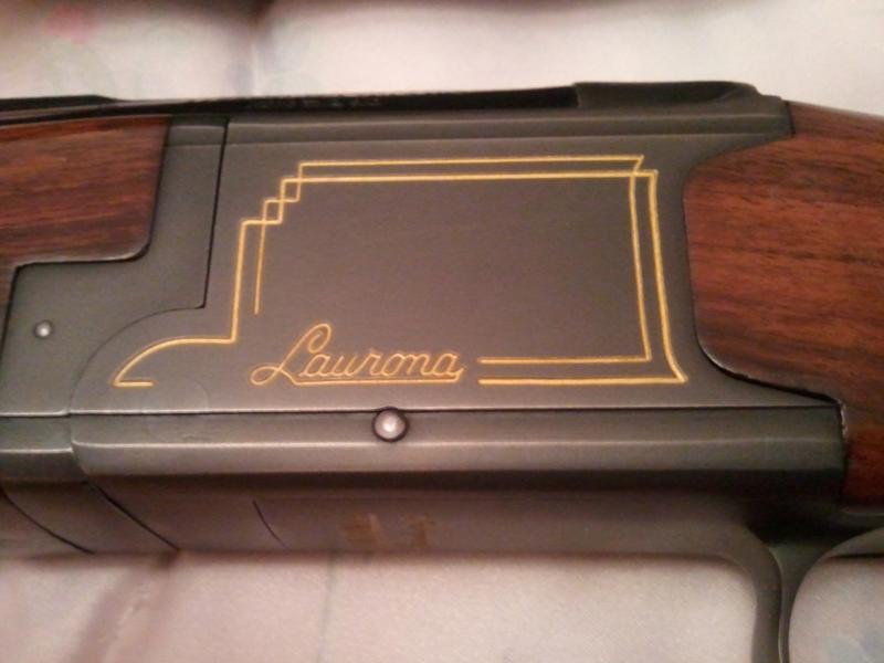

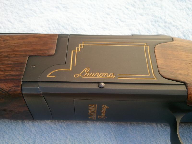

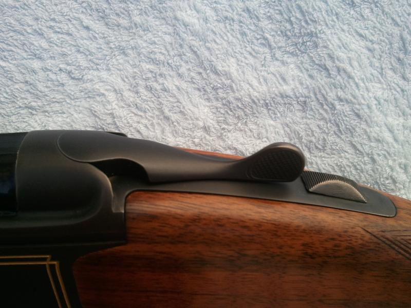

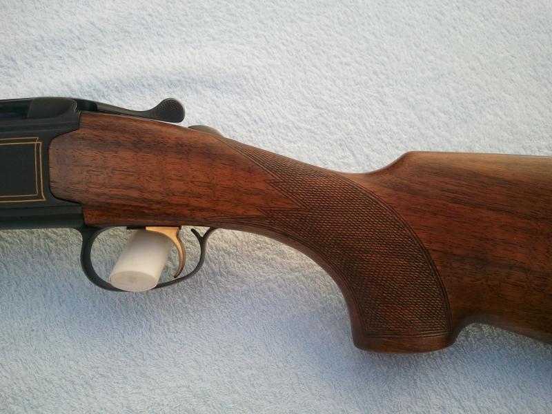

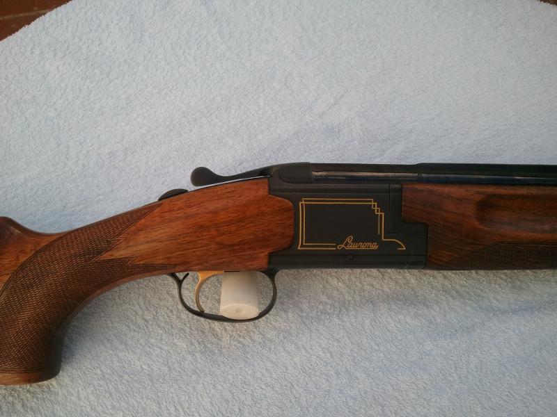

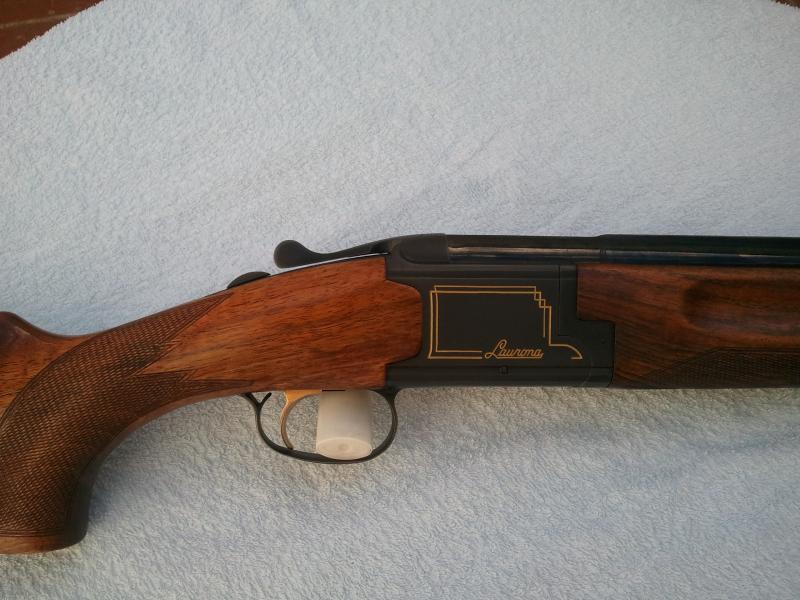

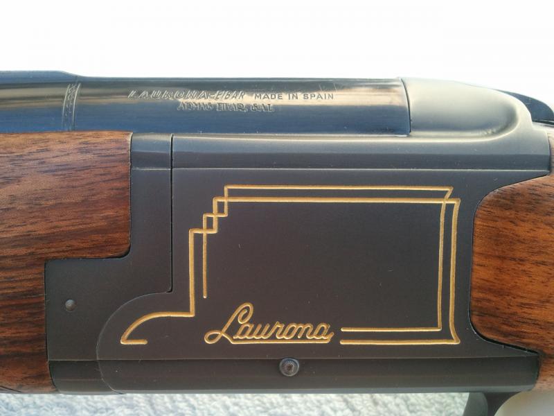

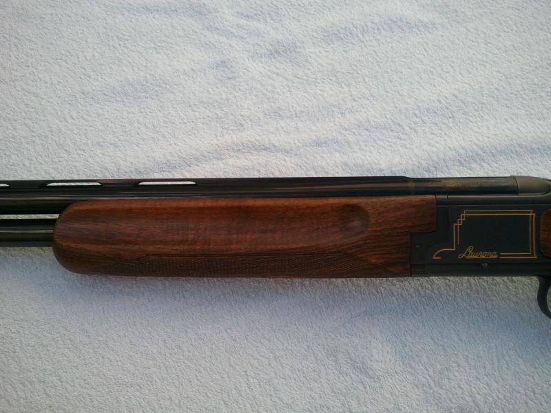

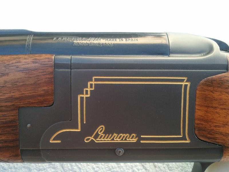

Aquí os pongo las fotos de la restauración,que por fin terminé,de la Laurona.
Pavonado de la bascula en frio,que estaba en el metal por los años de uso y limpieza,y repintado de filigranas y marca.
Hecho con pavonador Ballistol,que le deja un acabado semi mate

Yo tengo una Derby....y la cuestión es que, estas basculas no iban con una capa de cromo o algo asi?

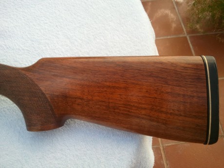

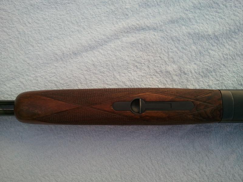

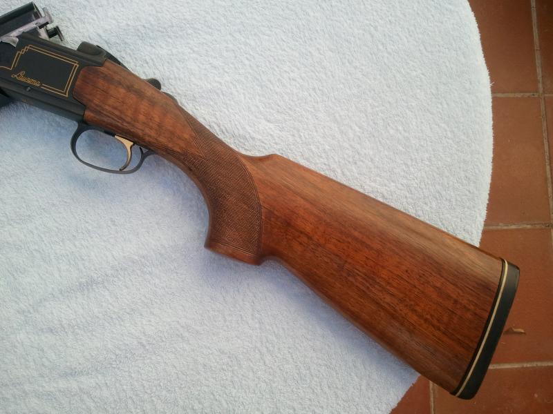

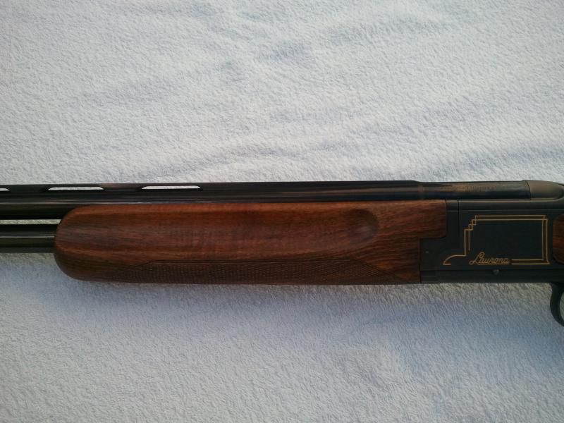

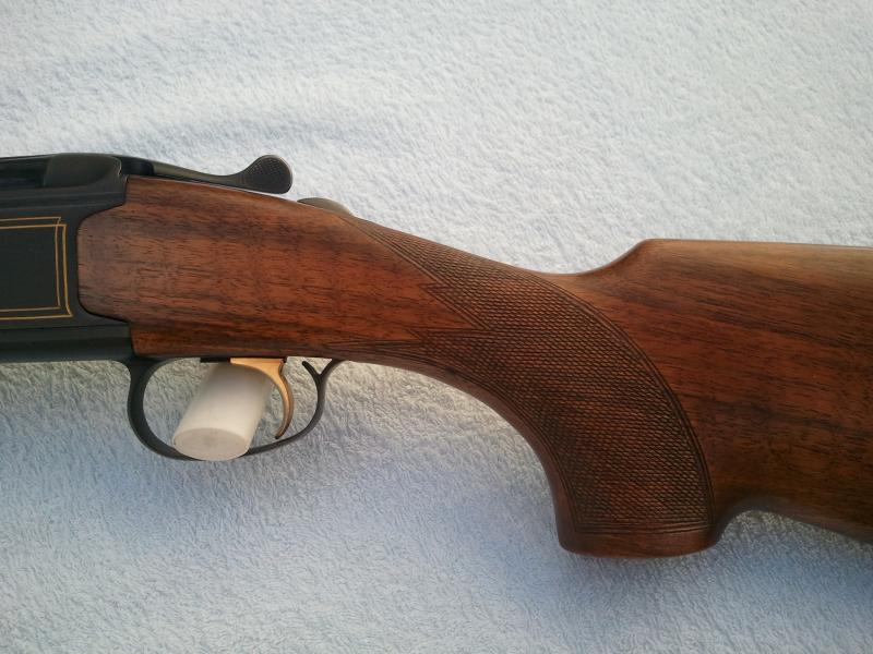

Decapado del barniz de la culata y del guardamanos,para acabarlas al aceite para sacarle la veta y conseguir un acabado satinado.
Terminación con aceite de tung con una pequeña parte de linaza.

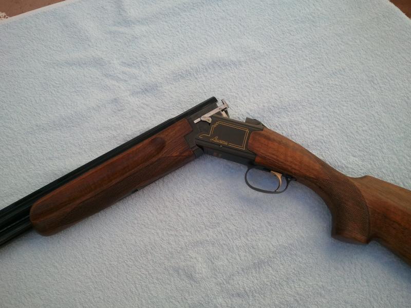

Una pregunta: ¿como sacas el mecanismo de la culata?
La mía tiene una raja justo al borde del mecanismo y como ya hice una vez una culata para una carabina de aire, estoy pensando hacer una para la escopeta.
Gracias y saludos.

Mensajepor monchi682 » 15 Ago 2013 21:04

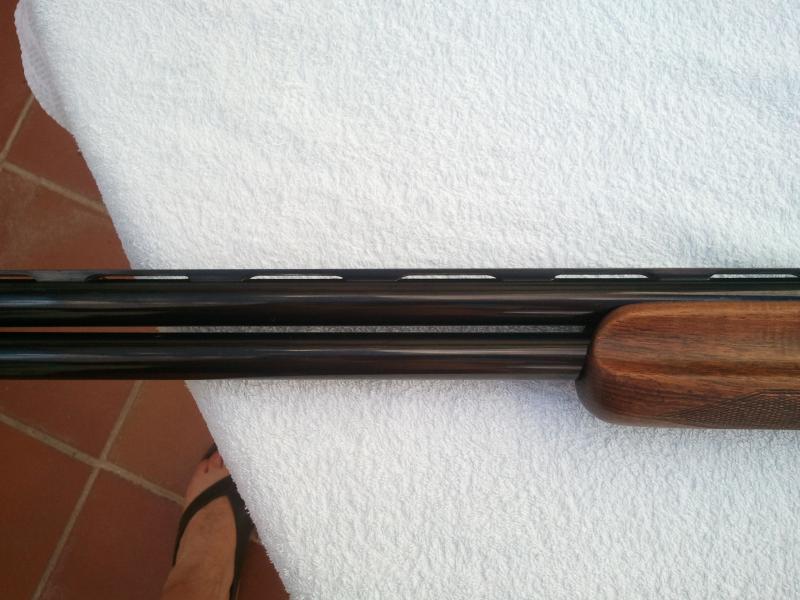

Hola duran,la bascula de esta la Laurona es pavonada,le pase a toda la lana de acero para que cogiera bien el pavonador,las que son cromadas aunque les pases la lana de acero,el pavonador no oscurece el cromo,y se quedarían oscuras solo las partes en que estuviera gastado el cromo,quedando de diferentes tonos.Lo que si son cromados en negro son los cañones.Un saludo

Hola kijoseki,te refieres a desmontar la bascula de la culata?,si es eso lo hice con una llave de carraca con vaso de 10 y un alargador para llegar a la cabeza del tornillo.Un saludo

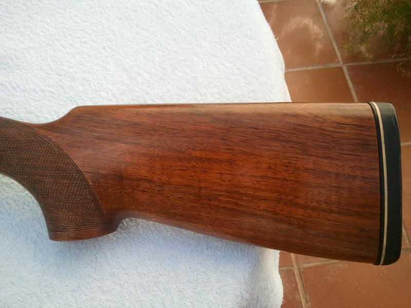

Lo peor de todo es que no tengo fotos de como estaba antes de la restauración,y las maderas tenían abolladuras por todos lados,que con mucha paciencia se las quite con trapo y plancha de vapor.

monchi682 escribió:Hola kijoseki,te refieres a desmontar la bascula de la culata?,si es eso lo hice con una llave de carraca con vaso de 10 y un alargador para llegar a la cabeza del tornillo.Un saludo
Gracias Monchi.¿Ese tornillo se quita desde la culata?

Si,tienes que acceder a el por el hueco central ovalado que tiene la culata,usando una linterna para ver al fondo la cabeza del tornillo,un saludo

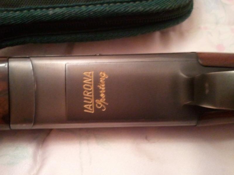

He encontrado un par de fotos de como estaba antes el pavonado de la bascula,con solo una mano de pavonador,de las maderas nada,lo poco se ve en estas,las cuales todavía estaban sin decapar.

te ha quedado preciosa,,, una pregunta yo decape una culata de escopeta,, pero debi hacerlo mal, primero le di aceite de linaza, varias capas y sin lijado entre capas,, despues como la queria mas oscura, me vendieron tinte de nogal con cera,,sin lijarla de nuevo y como no me gustaba como quedaba, le he vuelto a dar unas cuantas capoas de aceite de linaza,, peo me gustaria que brillase un poco,, me parece que al darle el tinte con cera despues de la linaza, la pifié,, pero bueno como puedo darle un poco de brillo , pues no me acaba de convencer el resultado :mrgreen:

Hola tomorrov,mi consejo es que si la quieres dejar bien repitas el proceso de decapado,para quitar todas las capas de cera y aceite que tenga,ya se que es muy laborioso,pero el resultado merece la pena.si quieres darle color,se lo tienes que dar cuando esta en la madera,para que lo chupe bien o te quede un color uniforme,le puedes dar nogalina,tinte nogal al disolvente,tinte nogal al disolvente mezclándoselo al aceite de tung,o simplemente compra aceite de tung color nogal,la marca que utilicé yo es CEDRIA,aunque pone aceite de teka,la base fundamental es de tung,y lo tiene en incoloro y nogal.
Te digo esto,porque para la primera mano penetra mejor el aceite de tung,un poco caliente,retirando el sobrante pasados unos 8 o 10 minutos.
Después le pasas suavemente una lana de acero de 000 y si quieres das la terminación con aceite de linaza cocido,para si quieres que se te quede con brillo, y si quieres un acabado satinado,igual que el mio,mezclas al 50% los dos aceites,para el acabado retira el aceite sobrante a los 5 minutos con un paño o gasa que no suelte pelusa,y lo dejas secar.
Si no quieres decapar de nuevo,simplemente retira la cera con aguarras puro(esencia de trementina),y pasale la lana de acero fina o lija de agua fina a las maderas,y acabalas con linaza solo,o si quieres oscurecerla,linaza y le mezclas un poco de tinte al disolvente nogal o betún de judea,eso si,no lo dejes secar demasiado antes de quitar el sobrante o estará pegotoso.
El acabado a la cera cuando se moja,se quedan blanquecinas las maderas y además el acabado es satinado.
Si tienes alguna duda no dudes en consultármela,un saludo.
