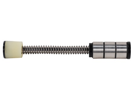

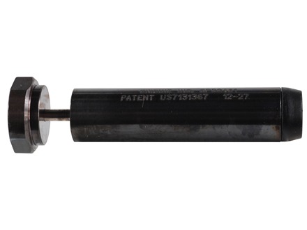

Alguien ha probado si realmente merece la pena el gasto?
Algún compañero de afición que tenga este tipo de arma y que haya probado a cambiar el Buffer por otro 10
JP Enterprises Silent Captured Recoil Buffer Spring AR-15.jpg (11.97 KiB) Visto 1581 veces
Algún compañero de afición que tenga este tipo de arma y que haya probado a cambiar el Buffer por otro 11
Buffer Technologies Enidine Hydraulic Recoil Buffer.jpg (11.66 KiB) Visto 1581 veces

se que existen varias marcas que comercializan estos elementos mas ajustables , de todos modos si eres manitas recorta el muelle ligeramente o coloca uno mas tenso , con un paso de hilo mayor en el muelle y mayor grueso de diametro , con eso conseguiras menor retroceso , aunque para esto tendras que mandar hacer un muelle .

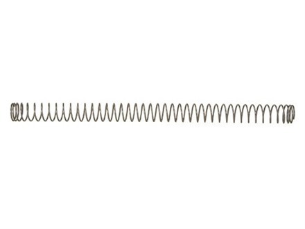

Este valdría?
Algún compañero de afición que tenga este tipo de arma y que haya probado a cambiar el Buffer por otro 40
Wolff Extra Power Buffer Spring AR-15 Rifle.jpg (8.96 KiB) Visto 1564 veces
MAZO19
Mensajes: 572
Registrado: 18 Ene 2012 00:28
Re: Reducir Retroceso de mi AR15 222Rem.
Mensajepor MAZO19 » 28 Jul 2013 15:11
Con esto valdría o tendría que buscar un Buffer algo más pesado que el que tengo,supongo que no demasiado pesado para que siga automatizando bien.

Hombre,el retroceso del 222 no es para tanto... si te molesta el retroceso sobre el hombro venden complementos para la culata para amortiguar, que se acoplan al final de la culata y apoyan sobre el hombro.
Ten cuidado con cambiar el buffer y/o el muelle, todos están pensados para 223 que es algo mas potente que el 222 y puede darte problemas de alimentación e interrupciones.

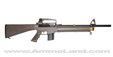

Creo que tengo el AR-15 perfecto para tí :mrgreen: :
De todas formas, ya en serio, prueba a acostumbrarte al retroceso de una escopeta. Después de eso, el AR-15 te parecerá un juguete.

La foto del arma que he puesto es un modelo que venden en los USA para competiciones de carabina de aire. Cogen todo el mecanismo de una carabina de aire Anschutz y le ponen una culata estilo AR-15. Si te presentas con algo así en una competición de por aquí, a muchos la cabeza le hace "pluff" :lol: .
Y lo que he comentado de lo de la escopeta deberías considerarlo. Incluso con cartuchos para tiro al plato, es una manera económica (dentro de lo que cabe) y divertida de acostumbrar tu cuerpo al retroceso. Si no la otra es que te compres un rifle militar antiguo (la de paso practicas precisión), pero si pega mucho te advierto que no le vas a poder cambiar el buffer :wink: .

Cuando el buffer golpea el final de la culata (que es lo que amortiguan esos buffers y muelles que has puesto) el proyectil ya ha abandonado el cañon, con lo que no vas a conseguir que el rifle se mueva menos durante el disparo.
La única forma que tienes de disminuir ese retroceso es aumentando la masa del rifle.
